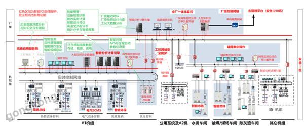

    iSol(岸石)智能发电运行控制平台通过开发与DCS系统一体化的开放应用控制器、高级应用服务器和大型实时历史数据库平台,使运算复杂的高级应用功能与DCS系统紧密结合,为全程自动控制、智能报警与保护、在线优化技术、重要设备实时诊断等功能实现提供高实时性和高可靠性的技术保障。
    系统技术架构
    系统的技术架构可以用“1、2、3”来概括:
    “1”是指一套统一的生产数据汇聚和计算中心,广泛收集生产过程数据并进行梳理发布,为系统平台提供数据基础;
    “2”是指两大技术序列:“先进控制技术序列”和“数据分析技术序列”,为系统平台提供智能算法基础;
    “3”是指三大功能群组,分别是“智能监测诊断功能群”、“智能运行控制功能群”、“智能安全管控功能群”,是系统平台的具体功能应用平台。
    系统结构
    系统特点:
    生产信息全集成。智能发电运行控制平台整合全厂生产过程数据,提供全厂一体化监控的基础平台,同时广泛收集过程数据并进行集中高效的存储、梳理和通用计算发布,为生产过程深度分析并指导控制提供统一的数据基础。
    智能分析计算环境。智能发电运行控制平台提供丰富的智能算法及其应用环境供调用,可完成机器学习、能效计算、运行优化、智能控制等各种过程计算,并提供数据分析训练平台。
    高度开放的应用开发环境。智能发电运行控制平台提供高度开放的接口供第三方调用,使其专注于专业技术核心功能的实现,并充分保护其知识产权,推动先进技术研究的良性发展。
