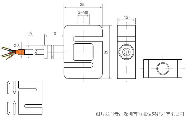

产品尺寸图:
产品主要的技术参数:
量程 Capacity
0-100KG
材质 Material
不锈钢 Stainless Steel
输出灵敏度 Rated Output
2.0±10%mV/V
输出电阻  Output Impedance
350±3Ω
零点输出  Zero Balance
±2%F.S.
绝缘电阻  Insulation
≥5000MΩ/100VDC
非线性 Non-linearity
0.05%F.S.
使用电压 Recommended Excitation
5-10V
滞后 Hysteresis
0.05%F.S.
最大使用电压 Maximum Excitation
15V
重复性 Repeatability
0.05%F.S.
温度补偿范围 Compensated Temp Range
-10~60℃
蠕变 30分钟)Creep (30min)
0.05%F.S.
工作温度 范围 Operating Temp  Range
-20~80℃
温度灵敏度漂移Temp Effect on Output
0.05%F.S./10℃
安全超载 Safe Load Limit
120%
零点温度漂移 Temp Effect on Zero
0.05%F.S./10℃
极限超载 Ultimate Load Limit
150%
输入电阻 Input Impedance
385±10Ω
电缆线尺寸 Cable Size
φ3x 3m
电缆线连接方式Wire Connection
Ex + :  Red;   Ex - :  Black; Sig + : 绿 Green; Sig - :  White
