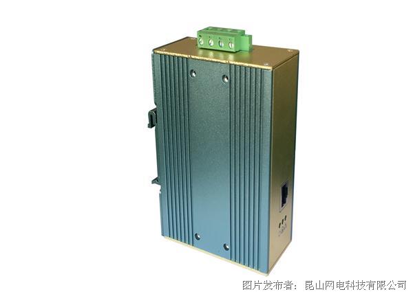

LechenTek 工业级电力网桥 WD-1201M-DIN(D)
WD-1201M-DIN(D)工业级电力网桥是一款电力线载波产品,适用DC18V-75V电力线路,支持HomePlugAV2通信协议标准,采用高速总线载波通信。广泛应用于工业自动化控制等诸多滑触线现场
产品分类:工业以太网 网桥
品牌:网电科技
产品介绍
1.1技术参数
● 支持HomePlugAV2 协议标准
● 工业DIN规安装
● 最远传输距离800m
● 速率自适应
1.2 管理性
● 802.3D Ethernet Bridge
● 802.1Q VLAN
● Quality of Service(QoS)
● IGMO(IPv4)Snooping&MLD(IPv6)Snooping
1.3工作环境
使用环境工作温度 -40℃-80℃
操作环境 工作温度:10%-85% 非凝結状态 保存湿度5%-90% 非凝結状态
1.4 设计标准
● IEC 60529
● IEC 50022
● IEC 60068-2-6
● HomePlugAV2
2.特点
●丢包率:小于0.1%(100M,负荷70%测量)
●支持7*24小时全天候工作
●具备硬件看门狗功能
●PING值小于2MS
3.静电放电抗扰度
监测单元应能承受试验电压: ±6kV的直接放电,±8kV的空气放电
每个敏感试验点放电次数:正负极性各10次,每次放电间隔1s,按B/T 17626.2-2006 的要求进
4.电快速瞬变脉冲群(共模)抗扰度
监测单元应能承受试验电压:电源电压端口与地之间,±2.0kV
信号回路与地之间:±1.0kV
重复频率:5KHz
试验时间:1min/次
试验电压次数:正负极性各5次
按GB/T 17626.4-2008 的要求进行
5.浪涌(冲击)抗扰度
监测单元应能承受试验电平:±2kV
连续脉冲间的时间间隔:1min/次
试验次数:正负极性各5次;
按GB/T 17626.5-2008 的要求进行,(防护采用全模式防护,采用压敏电阻串放电管方式)
6.防振动
满足TB1433的MX3级要求(0~200HZ, 2g加速度,最大振幅7mm),测试过程中,接口无松动、器件脱焊及掉落
