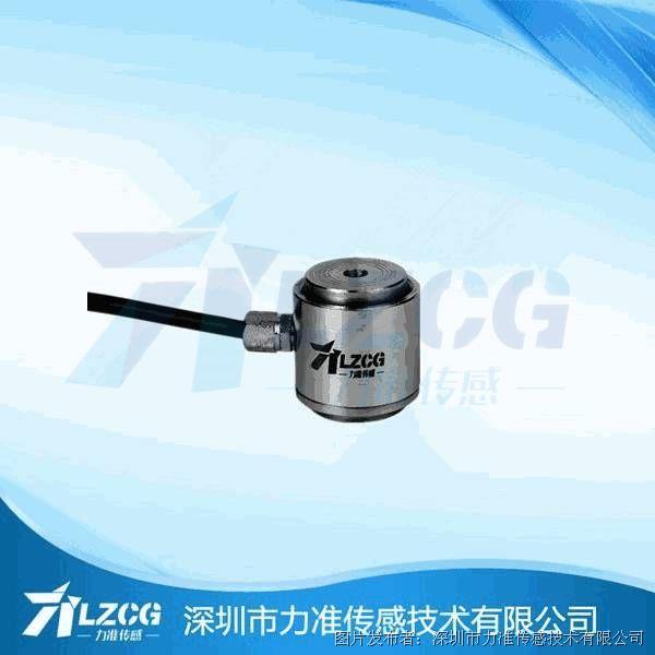

柱式传感器LF-605A产品特点及用途:力准传感提供的柱式传感器具有高精度、高动态响应、大量程、体积小等特点。不锈钢材料,小体积使得具有较小的偏心误差。

产品特点及用途:
毫伏信号输出,我司可帮忙配置放大器,显示仪表等相配套设施
本产品可试用于按键手感度测试仪,冷热压机压力检测,机械人手抓力等领域。
