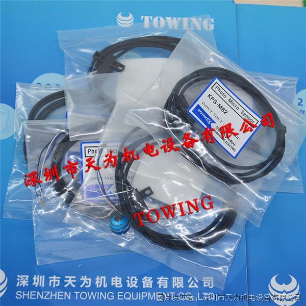

● 带两路独立输出的U型(槽型)光微传感器
● 超小型和小型两种封装形式
● 5种外形设计
● 完善的NPN,PNP两种输出方式
● 内置过流保护回路、反极性和输出接线错误保护回路
● 动作指示灯可以从前,后,上面三个方向识别
产品规格:
检测距离:5mm(固定)
最小检测物体:0.8mm*1.8mm不透明物体
迟滞:小于0.05mm
重复性:小于0.03mm
供电电源:5V~24VDC±10%峰波干扰小于10%
消耗电流:小于15mA
最大驱动电流:50mA
输出电压:小于30VDC
残余电压:小于0.7V(当50mA驱动电流时)
          小于0.4V(当16mA驱动电流时)
输出类型:两路独立输出;亮通/暗通
响应时间:受光情况下:小于20us
干扰光情况下:小于100us
动作指示灯:红色LED
环境温度:-25~+55℃(非结露和冰);储存:-30~+80℃
环境湿度:35~85%RH
外界光干扰:日光灯:1000在收光面
绝缘电压:1000VAC;1分钟,在所有端子连接在一起和外壳之间
绝缘电阻:大于50MΩ,250VDC兆欧表(在所有端子连接在一起和外壳之间)
抗震动:10~2000Hz,1.5mm振幅X.Y.Z方向两小时
耐冲击:15000m/s2加速度(约1500G)X.Y.Z各3次
光源:红外LED
材料:外壳:PBT,罩:聚酸酯
线缆:0.09mm2  4芯线缆  1M
重量:约10g
