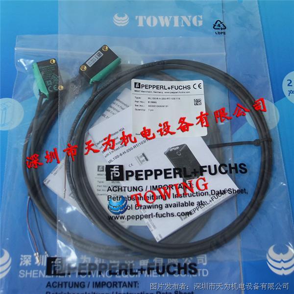

倍加福P+F背景抑制传感器ML100-8-H-250-RT/103/115
产品概述:
带背景抑制功能的三角测量型光电传感器,250 mm 可调节检测范围,红光,亮通/暗通,PNP 输出,固定缆线
产品特性:
微型设计
易于使用
光斑极为明亮、清晰
全金属螺纹安装
清晰可见的 LED,用于指示通电和开关状态
对环境光不敏感
产品规格:
检测距离:5...250 mm
最小检测范围:5...30 mm
最大检测范围:5...250 mm
调整范围:30...250 mm
参考目标:标准白色平板,100 mm x 100 mm
光源:LED
光源类型:调制可见红光
偏振滤波片:无
黑/白差 (6%/90%):< 15% 当250 mm
光点直径:大约15mm 相距250 mm
发散角:大约4 °
光学端面:向前直射
环境光限制:EN 60947-5-2:2007+A1:2012
功能性安全相关参数
MTTFd:860 a
任务时间 (TM):20 a
诊断覆盖率 (DC):0%
指示灯/操作方法:
工作指示灯:绿色LED:通电
功能指示灯:黄色LED: 检测到物体时亮起
控制元件:感应范围调节器
控制元件:亮时接通/暗时接通转换开关
电气技术规格:
工作电压:10 ... 30 V DC
纹波:最大 10 %
空载电流:< 20 mA
输出:
开关类型:该传感器的开关类型是可更改的。默认设置为: 亮时接通
信号输出:1 路 PNP 输出,短路保护,反极性保护,集电极开路
开关电压:最大 30 V DC
开关电流:最大 100 mA , 阻抗负载
电压降:≤ 1,5 V DC
开关频率:1000 Hz
响应时间:500 µs
符合性:
产品标准:EN 60947-5-2
认证和证书:
UL 认证:cULus认证的2类电源,或具有有限电压输出且带(可以是集成式)保险丝(最大值为3.3 A,符合UL248标准)的认证电源,1类外壳
CCC 认证:额定电压 ≤ 36 V 时,产品不需要 CCC 认证/标记
环境条件:
环境温度:-30 ... 60 °C (-22 ... 140 °F)
存储温度:-40 ... 70 °C (-40 ... 158 °F)
机械规格:
外壳宽度:11 mm
外壳高度:31 mm
外壳深度:20 mm
防护等级:IP67
连接:2 m 固定电缆
材料:
外壳:PC(聚碳酸酯)
光学端面:PUMA
质量:大约 50 g
紧固螺丝的紧固扭矩:0,6 Nm
电缆长度:2 m
