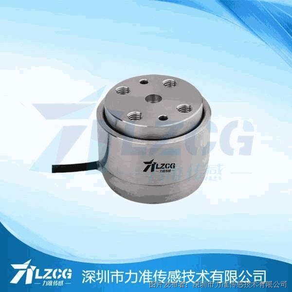

产品简介:
扭矩传感器LT-03产品特点及用途:体积小巧,法兰式结构安装方便不锈钢或者铝合金结构,精度高,稳定性能好,静态扭力测试以备,扭力扳手等扭力测试设备。

扭矩传感器LT-03
扭矩传感器LT-03
产品特点及用途:
体积小巧,法兰式结构安装方便
