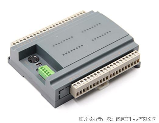

顾美(Coolmay)PLC可编程控制器在硬件上创新的首次使用了电源分离的技术,超薄,发热小散热快,稳定可靠,PLC与模拟量、温度高度集成一体化结合,功能强大,易于使用,节约成本和空间,灵活性强,不需要外接PLC拓展模块也能用在各种需要PLC控制的场合。顾美这种高度集成一体化的工业自动化控制方案,全部采用可插拔端子,极大的方便终端客户自行拆卸和安装维护,出故障直接更换,“零差旅费”实现免上门维护。还可通过RS485/RS232/CAN与外部设备通信。支持中断、直线圆弧插补、PID自整定。PLC程序容量达32K步,32K个掉电保持寄存器,功能强大,性能稳定。
1.结构
高度集成,结构紧凑,节约成本,节省空间。
2. 编程软件
兼容GX Works2/GX Developer8.86(建议用Works2,兼容性好);
3. 输入
开关量:16路开关量输入(无源 NPN,公共端隔离);
模拟量:还可最多选装2路AD输入(可选EKSTJ 型热电偶/热电偶支持负温/
PT100/PT1000/NTC10K/NTC50K/NTC100K/0~10V/0~5V/0~20mA/4-20mA/-5V~5V和-10V~10V或混合型以及其他特殊规格)。
4.高速计数输入
6路单相60KHz高速计数 或2路AB(Z)相60KHz+1路AB相10KHz。
5. 输出
开关量:16路晶体管管输出(最大负载500mA);
模拟量:选装2路DA输出时,开关量输出最多为14个(模拟量可选0-10V/0-5V/0-20mA/4-20mA/-5V~5V和-10V~10V或混合型可选)。
6.高速脉冲
支持8路脉冲输出(Y0-Y3为100KHz,Y4-Y7为10KHz;高速计数+高速脉冲总发不能超过480KHz)。
7.通信
支持RS485通信,还可选装RS232口和CAN 2.0A/B(支持三菱编程口协议/MODBUS协议/RS协议/BD板协议)。
8.程序加密
支持PLC特殊加密,彻底禁止读取程序,保护工程师知识权益和厂家利益。
9.信号滤波
支持输入信号滤波时间设置,滤波时间默认10ms(可设范围6-60ms)。

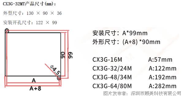

外形尺寸 | 130 × 90 × 36 mm | |
安装尺寸 | 122 × 99 mm | |

安装尺寸
