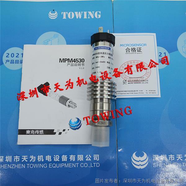

麦克microsensor高温压力变送器MPM4530
产品特点:
■传感器与压力接口为全焊接结构,外壳防护等级IP65;
■与介质接触的材料为不锈钢,耐腐蚀性好;
■适用于高温、低温和常温介质的压力测量,能长期稳定工作;
■抗冲击,抗震动,耐腐蚀;
■适用介质温度范围宽。
产品规格:
量程:-100kPa-...0 ~ 10ka-..100MPa(表压型);
0 ~ 25kPa...60MPa(绝压型)
过载:200%FS 或150MPa (取zui小值)
供电电源:10V ~ 30V DC (推荐供电24V DC)
输出信号:4mA ~ 20mA DC (二线制)
负载电阻:RL≤(U-10) /0.02 (Ω)
精度:±0.25%FS±0.5%FS
温度系数:≤士0.025%FS/° (@25°C)
长期稳定性:≤士0.5%FS/年
环境温度:-40°C~ 80°C
介质温度:-40°C~ 150°C
测量介质:与不锈钢兼容的液体或气体
相对湿度:0% ~ 90%
防护等级:IP65
频率响应:> 1kHz
绝缘电阻:100MΩ@50V DC
接口及壳体:接口:不锈钢316L;壳体:不锈钢304
电气连接:Hirschmann接插件
