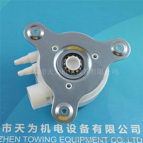

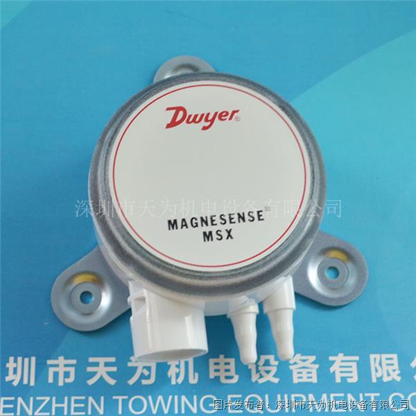

德威尔Dwyer风管差压变送器MSX-W12-PA
产品概述:
MSX-W13-PA是一块 的差压变送器,是楼宇、厂房中压差监测的 选择。Dwyer Magnesense微差压变送器 MSX是MS、MS2系列的第三代升级产品,精度更高,稳定性更好,每一个产品都有8档量程可调,电气输出电流、电压两种信号。可以测量差压、正压、负压,与风速侧片MAFS配套使用,可以测量 3m/s的风速,大大降低了风速、风量测量需求的
采用霍尔效应测量原理,并增加了多种功能,不仅节省安装时间和费用,而且订购方便简单。采用阻燃材料,可选择户外全天候防护和危险场合的防爆隔爆选项,在多种场合更安全。
产品规格:
介质:空气和其它不可燃气体。
材质:咨询工厂。
精度:满量程的±1%FSO。
稳定性:±1% FSO/ 年。
温度限制:-20-70℃。
耐压限制:3.6 psi,爆破压力6psi。
电源:10 – 35VDC(两线),隔离的21.6 – 33 VAC(三线)。
输出信号:4 – 20mA(两线);0-5VDC, 0-10VDC(三线)。
响应时间:瞬时(默认)或3秒。
零点调整和量程调整:按钮按键。
回路电阻:电流输出时:0-125Ω以内;电压输出时:负载1KΩ以上。
电流消耗:21mA以内。
电气连接:端子排可移除。 电流两线制,电压三线制。
电缆穿管:1/2"NPS螺纹。
显示屏:4位LCD显示屏,需选择代码“LCD”。
过程连接:5mm-6mm内径软管。
外壳防护等级:NEMA 4X(IP66)。
阻燃等级:UL94V-0
安装方向:任意方向。
重量:8.0 oz (230 g)。
机构证书:BTL,CE。
