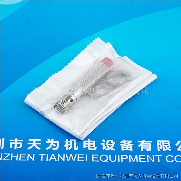

德国LEUZE劳易测电感式开关IS 112 MM/4NO-8N0-M12
产品概述:
订货号:50129886
系列:112
典型检测范围限值 Sn:8 mm
检测距离Sa:0 ... 6.4 mm
保护电路:反极性保护;短路保护;过载保护
供电电压 UB:10 ... 30 V, DC
开路电流:0 ... 10 mA
温度漂移,最大(Sr 的百分比):10 %
重复精度,最大(Sr 的百分比):1 %
开关滞后:15 %
数字开关量输出数:1 个
电压类型:DC
最大开关电流:200 mA
最大剩余电流:0.01 mA
电压降:≤ 2 V
开关元件:晶体管, PNP
开关原理:NO (常开触点)
开关频率:500 Hz
接口数量:1 个
功能:供电电源;信号输出
类型:接头
螺纹规格:M12
类型:插头
材料:金属
引脚数:4 个引脚
结构:圆柱形
尺寸 (φ x L):12 mm x 68 mm
螺纹规格:M12 x 1 mm
安装类型:非齐平
外壳材料:金属
金属外壳:镀镍黄铜
感光面材料:塑料, 聚丙烯 (PBT)
净重:26 g
外壳颜色:红色,RAL 3000;银
紧固类型:安装螺纹
显示类型:LED
LED数:1 个
环境温度,工作:-25 ... 70 °C
环境温度,储藏:-25 ... 70 °C
防护等级:IP 67
