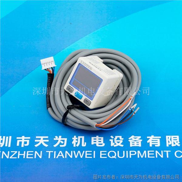

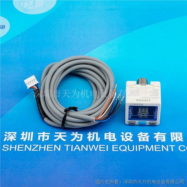

中国台湾LYDTEK利亿达通用型压力传感器P43C-010-F1
产品概述:
■三色數位LCD顯示
■參數複裂功能
■壓力單位可轉換:
kPa、MPa、 kgf1 cm2、bar、 psi、 inHg、 mmHg
■參數數值可直接顯示於子盡面
■按鍵鎖定顯示
■省電模式
产品规格:

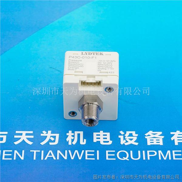

压力类型:速成压(-101.0~101.0kPa)
输出类型:2NPN输出&类比输出(1-5V)
接管口径:R1/8“,M5
额定压力范围:-100.0~100.0kPa
设定压力范围:-101.0~101.0kPa
耐压力:300kPa
适用气体:空气、非腐蚀性、不可燃性
电源电压:12~24VDC±10%
消费电流:≤40mA(无负载时)
开关输出:
最大负载电流:125mA
最大供应电压:30VDC
内部压降:≤1.5V
重复精度:±0.2%F.S±1digit
反应时间:≤2.5ms
输出短路保护:有
显示:3 1/2位,7段LCD显示(红色/绿色/橙色)(取样率:5次/秒)
显示精度:±2%F.S
动作显示灯:橙色指示灯1:OUT1&橙色指示灯2:OUT2
防护等级:IP40
周围温度:动作 0~50℃,保存 -10~60℃(无水露及不结冰状况下)
周围湿度:35~85%RH(无水露)
电线规格:耐油PVC
重量:约80g
