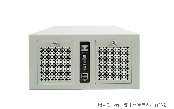

产品简介:
GPC-6401壁挂式工控机形态,支持4槽工业母板、搭载国产兆芯飞腾等处理器,应用广泛。
产品分类:工控机 工控机整机 上架式工控机
品牌:凌壹(LIMYEE)
产品介绍
支持国产兆芯KX-U6780/KX-U6780A/飞腾D2000等处理器;
支持双通道U-DIMM DDR4 Max32GB,多个标准3.5"硬盘安装位;
支持 HDMI+VGA+DP显示输出,双显同异步;
板载2*Realtek RTL8111H/8111G千兆网卡;
支持4槽工业母板,支持多IO口扩展;
支持12*COM232,1*COM422/485,支持 WIFI、4G模块;
板载国民技术TPM加密芯片;支持系统还原及备份;
壁挂式工控机形态,支持嵌入式安装,桌面式安装;
硬盘托架采用弹簧减震设计,有效减小硬盘工作时的震动;
产品广泛应用于工业控制、安防监控、机械自动化、智能交通、物联网等领域。
产品规格
| 尺寸(mm) | ≤275mm宽x360mm深x190mm高 | 散热方式 | 主动散热设计,1个8030 | ||
| 重量(kg) | ≤4.5kg | 整机功耗 | <350W(根据所配主板及扩展配置确定) | ||
| 整体颜色 | 工业灰 | 安装方式 | 嵌入式、桌面式安装 | ||
| 壳体材料 | 高强度镀锌钢板 | 操作系统 | 支持国产麒麟、统信系统 | ||
| 指示灯 | 电源状态指示灯,硬盘状态指示灯 | 驱动支持 | 主板标配驱动 | ||
| 参数 | 配置1:ZO-KX6000P-6C2L | 配置2:ZO-KX6780AP-12CAT | 配置3:ZO-KX7000P-6C | 配置4:ZO-D2000P-7C2L V1.1 | 配置5:ZO-D2000P-6C V1.0 |
| 处理器 | 支持国产兆芯KX-U6780/KX-U6780A等处理器 | 支持 KX-U6780A 、KX-6640A、KX-6640MA 处理器 | 支持国产兆芯® KX7000系列处理器 | 支持国产飞腾 腾锐D2000 主频2.3GHz 八核处理器 | 支持 国产腾锐D2000 处理器, 主频2.3GHz,8核,TDP40W |
| Bios | 百敖 | 百敖 | 百敖 | 百敖 | 百敖 |
| 芯片组 | SOC | SOC | SOC | SOC | SOC |
| 图型显示 | HD Graphics核显 | HD Graphics核显 | C-1190核显 | 独立显卡显示 | 独立显卡显示 |
| 网络 | 板载2*Realtek RTL8111H/8111G千兆网卡 | 板载2*Realtek RTL8111H/8111G千兆网卡 | 板载1*RTL8111H千兆网卡 | 板载 2*裕太微 YT8521SC-CA 千兆网卡 | 板载2*裕太微YT8521SC-CA千兆网卡 |
| 音效 | 板载ALC897 音频解码控制器 | 板载RealtekHD音频解码控制器 | 板载ALC897(集成功放)音频解码控制器 | 板载ALC897 音频解码控制器 | 板载ALC897音频解码控制器 |
| 内存 | 2*U-DIMM DDR4 2666MHz Max32GB | 2*SO-DIMM,DDR4 2666MT/s Max32GB | 4*U-DIMM DDR4 3200MHz Max128GB | 2*U-DIMM DDR4 2666MHz Max32GB | 2*UDIMM DDR4 2666MHz Max64GB |
| 硬盘 | 1*M.2 M Key ,支持PCIEX2信号; 2*SATA Port | 1*SATA 1*mSATA | 1*M.2 M Key自适应;4*SATA3.0 | 1*M.2 M Key ,自适应;3*SATA3.0 | 1*M.2 M Key,支持SATA ; 3*SATA3.0 |
| 功能 | 支持网络唤醒,来电自启,无人值守;TPM/TCM预留 | ||||
| 前I/O接口 | 开机按键 | 开机按键 | 开机按键 | 开机按键 | 开机按键 |
| Reset按键 | Reset按键 | Reset按键 | Reset按键 | Reset按键 | |
| 2*LED | 2*LED | 2*LED | 2*LED | 2*LED | |
| 2*USB2.0 | 2*USB2.0 | 2*USB2.0 | |||
| 后I/O接口 | 1*PS2接口 | 1*PS2接口 | 2*PS2接口 | 1*PS2接口 | 1*PS2接口 |
| 2*USB2.0接口 | 2*USB2.0接口 | 1*COM接口 | 2*USB2.0接口 | 2*USB2.0接口 | |
| 1*COM接口 | 1*VGA接口 | 1*VGA接口 | 1*LPT接口 | 2*COM接口 | |
| 1*VGA接口 | 1*HDMI接口 | 1*DP接口 | 2*COM接口 | 4*USB3.0接口 | |
| 1*DP接口 | 4*USB3.0接口 | 1*HDMI接口 | 2*LAN 接口 | 4*USB2.0接口 | |
| 1*HDMI接口 | 4*USB2.0接口 | 4*USB3.0接口 | 2*USB3.0接口 | 2*LAN 接口 | |
| 2*LAN 接口 | 2*LAN 接口 | 1*LAN 接口 | 2*USB2.0接口 | 2*USB2.0接口 | |
| 2*USB3.0接口 | 2*USB2.0接口 | 2*USB2.0接口 | 3*AUDIO接口 | 2*USB3.0接口 | |
| 2*USB2.0接口 | 2*USB2.0接口 | 3*AUDIO接口 | 3*AUDIO接口 | ||
| 2*AUDIO接口 | 3*AUDIO接口 | ||||
| 扩展插槽 | 1*PCIEX16插槽 | 1*PCIEX16插槽 | 1个PCIEX16插槽; | 1*PCIEX16插座 | 1*PCIEX16插槽 |
| 2*PCIEX1插槽 | 1*M.2 A Key,支持Wifi6/蓝牙模块扩展 | 1个PCIEX8插槽; | 1*PCIEX4插座 | 1*M.2 E Key,支持Wifi/蓝牙模块扩展 | |
| 1*mPCIE,支持4G模块扩展 ; 1*SIM卡槽 | 1个PCIEX4插槽 | 2*PCI插座 | 1*M.2 B Key, 支持4/5G模块扩展; 1*SIM卡槽 | ||
| 1个PCIEX1插槽 | |||||
| 1*M.2 E Key,支持Wifi/Bluetooth | |||||
| 内部I/O接头 | 5*COM插针 | 12*COM(COM2支持RS232/422/485可选) | 4*COM3_6插针 | 5*COM插针 | 3*SATA插座 |
| 2*SATA插针,1*M.2 M Key | 1*SATA(可选配2*SATA) | 1*COM2插针 | 3*SATA3.0插针,1*M.2 M Key 自适应 | 1*GPIO插针(2路) | |
| 4*USB2.0插针(2个USB2.0前面板引出) | 1*GPIO插针 | 1*GPIO插针(6路) | 6*USB2.0插针(2个USB2.0前面板引出) | 1*LPT插针 | |
| 2*USB3.0插针 | 1*eDP FPC (1*VGA插针可选配) | 3*USB2.0插针(2*USB2.0前面板引出) | 2*USB3.0插针 | ||
| 1*TPM插针 | 1*LPT插针 | 4*USB3.0插针 | 1*TPM插针 | ||
| 1*LPT插针 | 1*J485插针 | 1*LPT插针 | |||
| 4*SATA插针 | |||||
| 1*M.2 M Key,支持PCIEX4/SATA自适应 | |||||
| 扩展接口 | 2个标准3.5"硬盘,2个标准2.5"硬盘,预留1*2PIN和1*4PIN凤凰端子敲落孔;预留4*COM敲落孔 | ||||
| 电源 | 标准PS2/ATX电源,AC 220V 输入 | ||||
