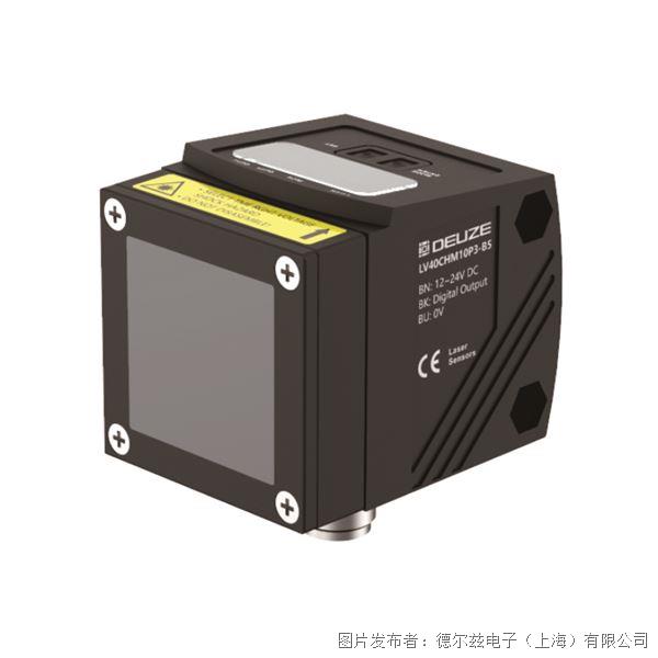

德尔兹DEUZE LV40...H系列标准方型激光传感器
| 类型 | 反射型 | ||||
| 型 号 | NPN | LV40CHM10N3-B5 | LV40CHM10IN3-B5 | LV40CHM10UN3-B5 | LV40CHM10IUN3-B5 |
| PNP | LV40CHM10P3-B5 | LV40CHM10IP3-B5 | LV40CHM10UP3-B5 | LV40CHM10IUP3-B5 | |
| 产品尺寸 | 42×52×59mm | ||||
| 外观设计 | 方形设计 | ||||
| 背景抑制 | 是 | ||||
| 检测范围 | 0.2~10m | ||||
| 光斑尺寸 | ø15mm(距离为10m时) | ||||
| 分辨率 | 1.0mm(90%缓解,测量频率15Hz) | ||||
| 再现性 | 4.5...50mm(90%漫反射率,测量频率15Hz) | ||||
| 线性度错误 | ±15mm(90%缓解,测量频率15Hz) | ||||
| 开关量输出 | NPN/PNP集电极开路,200mA | ||||
| 模拟量输出 | - | 4~20mA,线性化 | 0~10V,线性化 | 0~10V,4~20mA,线性化 | |
| 工作电压 | 10~30V DC | 18~30V DC | |||
| 内部功耗 | 150mA | ||||
| 输出序列频率 | - | ||||
| 测量频率 | 1~33HZ | ||||
| 开关频率 | 0.3HZ~11HZ | ||||
| 光源类型 | 红色激光(650nm),已调制 | ||||
| 指示灯 | 状态:绿色,开关输出端:黄色 | ||||
| 开关模式 | Light-On(入光动作),Dark-On(遮光动作),模式可切换 | ||||
| 负载电阻 | - | 4~20mA,最大250Ω | 0~10V,最小5000Ω | 0~10V,最小5000Ω/4~20mA,最大250Ω | |
| 环境光免疫 | - | 100 KLux | |||
| 激光等级 | Class2(IEC 60825-1) | ||||
| 防护等级 | IP67 | ||||
| 环境温度 | -10~60℃ | ||||
| 电路保护 | 短路保护,反极性保护 | ||||
| 材质 | 外壳:压铸锌黑漆面;视窗:玻璃 | ||||
| 连接方式 | 接插式:M12,5-芯 | ||||
