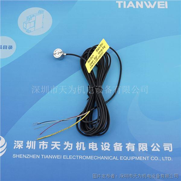

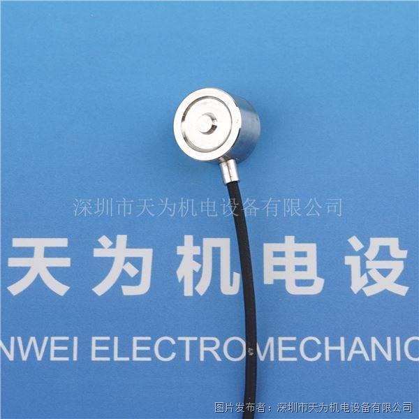

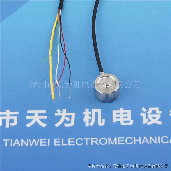

XJC鑫精诚Y型压力传感器XJC-Y01-13-H9.5-100KG
产品特点:
◆采用高精度电阻应变式原理
◆可满足0-50kg范围内的力测量
◆磨合结构设计,压式承载,安装使用方便灵活
◆优质不锈钢材料
◆体积小巧,外型美观
◆响应频率高
产品规格:
量程:100kg
材质:不锈钢
非线性:0.5%F.S.
输出灵敏度:1.0-1.5mV/V
使用电压力:5VDC
最大使用电压:10VDC
防护等级:IP65
温度补偿范围:-10~40℃
滞后:0.5%F.S.
工作温度范围:-20~80℃
重复性:0.2%F.S.
绝缘电阻:≥2000MΩ50VDC
输入阻抗:350±10Ω(1000±100Ω)
输出阻抗:350±5Ω(1000±100Ω)
蠕变(30分钟):0.1%F.S.
温度灵敏度漂移:0.5%F.S./10℃
零点输出:±2%F.S.
零点温度漂移:0.5%F.S./10℃
安全超载:200%
极限超载:300%
电缆线尺寸:φ2x4m
相关型号:
XJC-Y01-15-100N
XJC-Y01-08-H6-5KG
XJC-Y01-20-4M-H1-1T
XJC-Y01-20-4M-150KG
XJC-Y01-20-4M-500KG-L04
XJC-Y01-20-4M-H5-49N-7P
