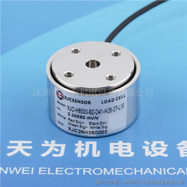

产品简介:
◆采用高精度电阻应变式原理 ◆可满足 0-5T 范围内的力测量。 ◆压式承载,安装使用方便灵活。 ◆体积小巧,外型美观 ◆动态响应频率高,高精度
产品分类:
离散传感器 力测量
品牌:
鑫精诚
产品介绍
【本链接内容均来源于品牌厂商】
XJC鑫精诚测力传感器XJC-H8000-BZ-D41-H25-2T-L10
产品概述:
◆采用高精度电阻应变式原理
◆可满足 0-5T 范围内的力测量。
◆压式承载,安装使用方便灵活。
◆体积小巧,外型美观
◆动态响应频率高,高精度
产品规格:
量程:0-5T
材质:合金钢
精度:0.1% F.S.
输出灵敏度:1.0±10%mV/V
使用电压力:5-10VDC
最大使用电压:10V DC
防护等级:IP66
温度补偿范围:- 10 ~40 ℃
滞后:0.1%F.S.
工作温度范围:- 20 ~80 ℃
重复性:0.1%F.S.
绝缘电阻:≥5000MΩ/100VDC
输入阻抗:750±50Ω
输出阻抗:700±10Ω
蠕变 (30分钟):0.1% F.S.
温度灵敏度漂移:0.2% F.S. / 10℃
零点输出:± 2% F.S.
零点温度漂移:0.2% F.S. / 10℃
安全超载:150%
极限超载:200%
电缆线尺寸:φ4x4m
