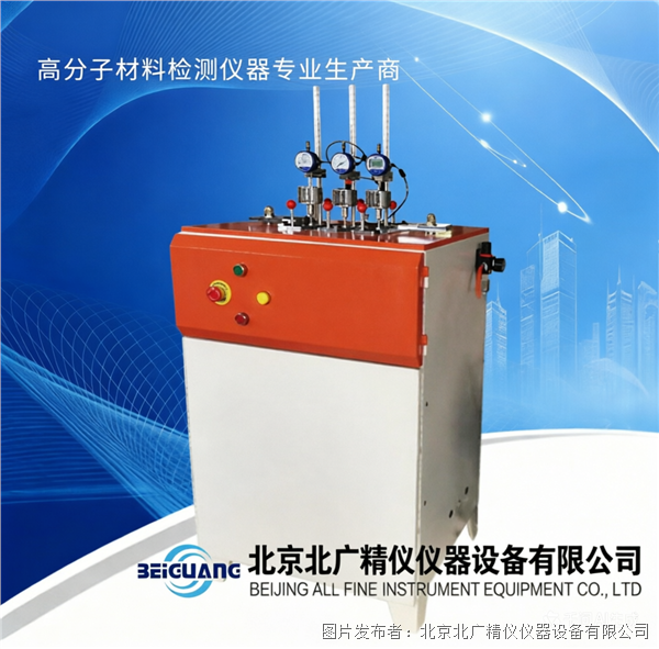

高分子塑料、改性尼龙、橡胶复合材料、硬质绝缘高分子等非金属材料,在温度升高的工况条件下,材料力学性能会逐步发生变化。当温度上升至特定区间,材料会发生受热软化、弯曲形变,热变形温度、维卡软化点温度是表征高分子材料耐热性能的两项关键指标。热变形温度代表试样承受规定弯曲负载时,产生规定弯曲形变所对应的温度;维卡软化点温度,指规定负荷条件下,标准针型压头刺入高分子试样 1mm 深度时对应的温度。两项指标广泛用于原材料来料检验、改性配方研发、新产品鉴定、成品质量管控,可以用来评估高分子材料在受热环境下的使用耐受能力,为材料配方调整、产品工艺优化、零部件使用工况设计提供试验数据支撑。高分子材料热变形维卡软化点温度测定仪 RBWK‑300B,就是专门完成这两类耐热性能试验的实验室检测设备,适配化工生产企业、材料科研院所、高等院校实验室、质检检测机构开展高分子非金属材料热性能评价工作。
仪器参照多项国内以及国际标准开展整机设计,涵盖 GB/T 1633《热塑性塑料软化温度 (VST) 的测定》,GB/T1634《塑料 弯曲负载热变形温度试验方法》,GB 8802《硬聚氯乙烯 (PVC‑U) 管材及管件维卡软化温度测定方法》,同时兼容 ISO75、ISO306、ISO2507 等国际试验标准,试验流程、负荷条件、升温速率、形变判定条件匹配标准当中的技术要求,检测得出的热变形、维卡软化点试验数据,可用于出具标准化检测报告。
设备采用油浴加热的试验体系,加热介质选用甲基硅油,依靠温控单元精准控制油浴升温速率,提供两套标准升温档位;试样架可以实现自动升降,单次试验工位可以同时放置三个试样,能够同步开展三件试样平行试验,有利于提升平行样测试效率,减少多次试验带来的时间消耗。试样形变位移依靠光栅千分表(百分表)完成采集,实时捕捉试样受热之后产生的微小形变量,形变测量采集单元灵敏度高,能够精准捕捉微米级别形变变化。整机机械结构布局合理,操作流程清晰,机械部件运行稳定,设备外观结构规整,长期反复试验工况下具备较好的运行可靠性。
该仪器可以针对多种类型高分子非金属试样开展检测,包含各类热塑性塑料颗粒注塑成型试样、板材试样、改性尼龙材料、硬质橡胶、电绝缘高分子材料、PVC 管材管件配套试样等等。在实际的材料研发工作当中,不同改性配方高分子材料,耐热性能存在明显差异,通过热变形维卡试验,能够对比不同填料、不同改性工艺对于高分子材料耐热能力带来的改变;在生产质控环节,每一批次原材料可以抽样开展维卡、热变形测试,监控批次之间材料热性能波动;对于管材、注塑零部件成品,可以取样做耐热性能验证,确认成品材料性能是否满足设计技术条件。
油浴系统搭配搅拌电机组件,搅拌转速可以人为调节。油浴温度较低阶段,可以选用较快搅拌速度,加快浴槽内部热量交换,促使油槽整体温度均匀;当油浴温度升高至较高温度区间,切换至慢速搅拌,减少硅油过热搅动带来的影响,保障三个试样工位位置油浴温度趋于一致,降低浴槽内部温度梯度,保障三件平行试样测试条件保持统一,减少因浴槽温度不均匀带来平行样试验数据离散偏大的问题。
负荷加载依靠标准砝码完成重力加载,区分热变形试验、维卡软化点试验两套负荷条件。热变形试验按照试样规格尺寸核算对应砝码总质量;维卡软化点试验设置 A 法、B 法两种标准负荷,A 法负荷约 10N,B 法负荷约 50N,匹配国标、ISO 标准规定的载荷要求。操作人员根据试验标准要求选配对应砝码,放置于砝码托盘之上,实现对试样施加恒定试验负荷。
仪器的冷却逻辑区分两种工况,油浴温度高于 150℃的区间,采用自然冷却模式;油浴温度降低至 150℃以下之后,既可以继续自然冷却,也可以开启水冷模式,加快油浴降温速度。完成一组高温试验之后,借助水冷模式可以缩短油浴回落到室温的等待时长,便于快速开展下一组试样试验,提升实验室整体试验周转效率。
仪器在操作流程上有明确的前置准备要求,针对不同试验项目更换对应的测试压头:热变形试验使用圆角压头,维卡软化点试验使用针型压头,压头需要和负载杆可靠固定。千分表安装位置需要预留合理的压缩余量,试验开始之前必须完成千分表调零操作,调零之后需要预置静置数分钟,消除机械部件应力带来的零点漂移,保障形变位移采集的准确度。整套试验从试样装夹、砝码选配、升温速率设置、零点校准,再到启动升温、试验终止、记录温度、取样冷却,有着完整的操作步骤,操作人员熟悉流程之后可以稳定完成高分子材料耐热性能测试。
基础检测工作原理
热变形温度试验原理:将规定尺寸的高分子塑料试样,简支放置在试样支撑架上面,在试样中部位置施加规定的弯曲负载,试样整体完全浸没于恒温油浴介质内部。油浴按照标准规定恒定速率持续升温,高分子材料随着环境温度上升,模量逐步下降,在固定外力负载的作用之下试样发生向下弯曲形变。当试样中心点弯曲形变达到标准规定形变阈值时,记录此刻油浴介质温度,该温度即为该试样的热变形温度。多件平行试样完成测试之后取统计结果,作为该批次材料热变形温度试验结果。
维卡软化点温度试验原理:将平整的高分子试样安放在试样架支撑平面,针型压头垂直压在试样上表面,施加标准规定的恒定垂直负荷,压头与试样接触部位为规定规格小圆针。试样浸没于甲基硅油加热浴当中,油浴以标准速率匀速升温。温度升高,高分子材料逐步软化,针型压头在恒定负荷的作用下,会慢慢向下刺入试样内部;当压头刺入试样深度达到 1mm 时,记录油浴实时温度,该温度即为试样维卡软化点温度。A 法、B 法代表两套不同施加负荷条件,对应不同的试验规范要求。
仪器整套硬件工作逻辑:AC220V 供电接入设备,加热功率单元对油槽内部甲基硅油介质实施加热;温控模块读取温度传感器采集到的浴槽实时温度,按照选定升温档位,闭环控制加热输出功率,维持油浴按照 50℃/h 或者 120℃/h 恒定速率升温;搅拌电机带动搅拌机构运转,促使硅油浴槽内部温度均匀分布。
试样架承载负载杆、压头、砝码、被测试样;砝码依靠重力,把恒定试验负荷传递到压头,作用于高分子试样表面。光栅千分表(百分表)抵靠在砝码托盘上部,实时采集负载杆向下位移量,也就是试样受热之后产生的形变或者压头刺入深度。当形变位移到达试验判定阈值,操作人员记录此时温度,完成单支试样测试。
试样架具备自动升降机构,试验装取样品阶段,试样架抬升出油浴液面,方便安放或者取下试样;试样装夹完毕之后,试样架下降,将试样全部浸没在甲基硅油介质内部,开始升温试验。
冷却阶段,高温油浴大于 150℃优先自然冷却;温度下降至 150℃之下,可开启水冷,加速硅油介质散热。搅拌电机转速可以人为调节,低温段快速搅拌,高温段降低搅拌速度,减小浴槽内部温度差异,保证三个试样工位温度条件一致,改善平行试样的数据重复性。
整个试验过程当中,油浴介质甲基硅油起到传递热量的作用,试样完全浸泡在硅油当中,试样各个面受热均匀,规避空气加热模式局部受热不均的问题,符合国标、ISO 标准对于热变形维卡试验的介质条件。

电源:AC220V±10% 20A 50Hz 温度范围:室温 --300℃ 升温速度:A:12±2℃/6min B:5±1℃/6min 试验大负荷:A 速度时为 10N±0.2N B 速度时为 50N±1N 变形测量范围:0--1mm 变形测量误差:0.01mm 加热介质:甲基硅油 加热功率:4Kw 冷却方式:150℃以上自然冷却 150℃以下水冷或自然冷却 外型尺寸:720mm×700mm×1380mm 大温度误差:±1℃ 大加热功率: ≤4500 W 重量:180Kg
仪器整机部件功能详解
整机主要由油浴加热槽体、温控控制系统、试样架升降机构、搅拌调速组件、形变测量组件、砝码加载组件、压头配件、冷却组件、电气控制单元构成。
油浴加热槽体,槽体内部盛放甲基硅油作为传热介质,槽体内部布置加热器件、温度传感器、搅拌叶轮机构。加热器件提供热量对硅油实施加热;温度传感器实时采集浴槽硅油实际温度,反馈给到温控单元,实现升温速率闭环调控。甲基硅油作为加热介质,具备较高使用温度上限,热传导性能良好,适合塑料高分子高温试验。需要注意硅油属于油类介质,高温工况下需要做好防火防护,定期观察硅油状态,出现老化变色需要及时更换介质。
温控控制系统,负责设置升温速率,包含 A 档位 12℃每 6 分钟,B 档位 5℃每 6 分钟,换算对应 120℃/h 与 50℃/h 两套标准升温速率。温控单元接收温度传感器信号,调节加热输出功率,保障油浴可以按照设定速率匀速升温;屏幕可以实时展示油浴当前温度,便于试验人员观察试验进程,记录试验终止温度,温度示值误差控制在 ±1℃。
试样架自动升降机构,包含三组独立负载杆工位,一次可以同时安放三件试样。升降机构可以抬升整个试样架整体抬出油面,方便操作人员更换试样、拆装压头;装样结束之后,试样架整体下降,试样全部浸没浸入硅油浴液。三个工位相互独立,每一路都配有对应的负载杆、压头、形变测量表,能够完成三件平行试样同步测试。
搅拌调速组件,由搅拌电机以及调速旋钮组成。电机驱动搅拌叶轮搅动硅油,让整个油浴槽内部温度分布更加均匀。调速旋钮可以调节搅拌运转速度,试验温度较低时使用较快转速,加速热量混匀;当油浴温度升高之后,调慢搅拌转速,降低硅油剧烈扰动,维持浴槽温度场稳定。电机开启之后对应状态指示灯点亮,方便操作人员确认搅拌机构处于运行状态。
形变测量组件,一共配置三块光栅千分表,分别对应三个试样工位。千分表探头接触砝码托盘上部位置,安装的时候,需要保证千分表内芯上端预留 2‑5mm 压缩余量。试验正式启动之前,需要对千分表执行调零操作,调零完成之后静置 3‑5 分钟,消除机械结构应力带来零点偏移。试样受热产生弯曲形变或者压头刺入试样,负载杆向下发生位移,千分表就可以采集到 0‑1mm 区间的微小位移变化,形变测量误差可以达到 0.01mm,能够精准捕捉高分子试样软化过程的形变。
砝码加载组件,由砝码托盘和多组配套标准砝码组成。热变形试验需要结合试样的实际尺寸,经过计算确定需要配置砝码总质量;维卡软化点试验分为 A 法负荷 10N,B 法负荷 50N,对应标准砝码配置。砝码放置于托盘之上,摆放过程需要放正,保证重力垂直向下施加,避免砝码偏斜带来侧向分力,侧向力会干扰压头受力,造成试验结果出现偏差。
测试压头配件,分为热变形圆角压头、维卡针型压头,各配套三套,分别适配三个工位。开展热变形温度试验,安装圆角压头;做维卡软化点测试,更换针型压头。压头必须和负载杆牢固固定,压头出现磨损、变形之后,需要及时更换配件,压头形态改变会直接对试验结果带来影响。
冷却组件,包含水冷管路接口,油浴温度高于 150℃只能够采用自然冷却;当温度下降到 150℃以下,可接入冷却水开启水冷模式,加速硅油散热,缩短降温等待时长。水冷操作时,把控冷却水流量,不可以造成油浴介质骤冷。也可以全程选择自然冷却模式,只是冷却消耗时间更长。
电气控制单元,整机供电为 AC220V±10%,整机最大加热功率不超过 4500W。设备总功率较高,供电回路需要匹配 20A 供电条件。整机重量 180Kg,设备外形尺寸 720mm×700mm×1380mm,设备摆放需要预留足够操作空间,设备摆放地面保持平整,保障试样架升降机构运行平稳。
