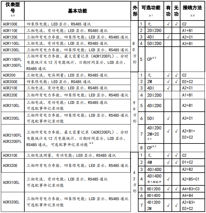

2. 产品规格 制药生产 Profibus Dp协议智能仪表 ACR220E/CP
注 1:可选功能中,DI:表示开关量输入;DO:表示开关量输出 M:表示模拟量输出;
接线方法见末页(如:4DI4DO 表示四路开关量输入+ 四路开关量输出)
注 2:Profibus 与 RS485 通讯不可同时选择,但可与其他所有功能任意配合使用
注 3:接线方法是为几种可选功能的组合,例:订货型号为 ACR320EFL(8DI2DO),接线方法见末页:A4+B3+C3
注 4: +2C 表示:2 路 RS485 通讯(标配 1 路 RS485 通讯,选择+2C 表示增加 1 路 RS485 通讯)
注 5:仪表型号中,ACR3XX 系列(ACR320EG 除外)可选择配置中性线电流测量功能
注 6:配置 DI 或 DO 功能时才有事件记录

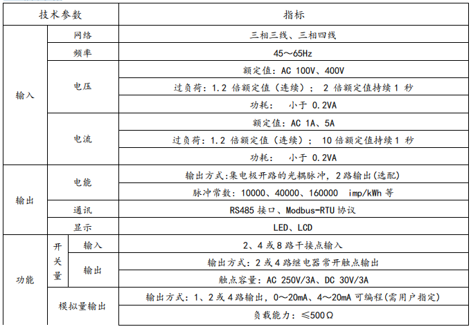

3. 技术参数 制药生产 Profibus Dp协议智能仪表 ACR220E/CP

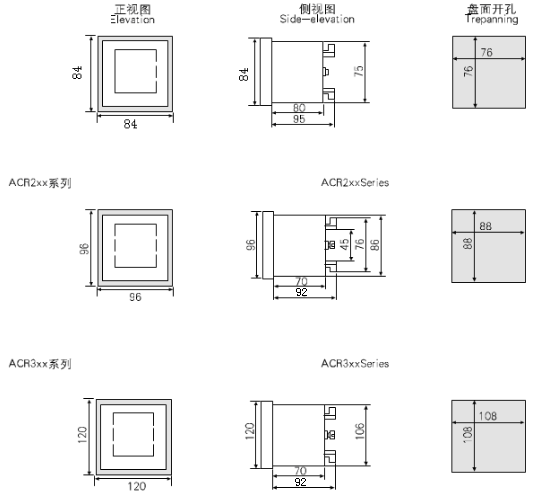

4.1. 外形及安装开孔尺寸(单位:mm)

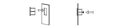

4.2. 安装方法 制药生产 Profibus Dp协议智能仪表 ACR220E/CP
ACR 系列网络多功能电力仪表安装方式为嵌入式,固定方式为挤压式,具体操作如下:
1、在配电盘上,选择适合的地方开一个与所安装仪表开孔尺寸相同的安装孔;
4
2、取出仪表,松开定位螺钉(逆时针),取下安装支架;
3、把仪表插入配电盘仪表孔中,插入仪表后装上安装支架、定位螺钉(顺时针)。
