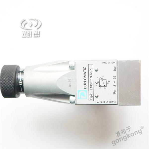

— PS*压力继电器是一种电液式压力开关,当工作压力达到设定值时,其内部的电气触点闭合。
— 管路中压力作用于柱塞, 使其直接作用在弹簧的一端。弹簧力由旋钮进行调整设定。当管路压力达到设定值时,柱塞运动并使微动开关闭合。
— 该压力继电器具有4种压力调节范围。从35bar到360bar安装方式为板式安装式或1/4"BSP螺纹连接"。
— 标准定货包括调整按钮和压力刻度。
