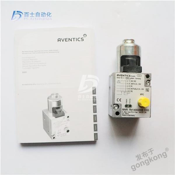

R414002005安沃驰气动比例阀
AVENTICS安沃驰E/P压力调节阀, 系列 ED05-R414002005
外壳 铝材-压铸件,钢
密封件材料 氢化-丙烯腈-树胶
 CE认证
防护等级 IP65
接口尺寸 通过信号接口
额定流量Qn 1000 l/min
滞环 < 0.06 bar
压缩空气 接口 人口 G 1/4
压缩空气 接口 出口 G 1/4
工作电压DC 24 V
结构特点  提动阀
安装位置  α = 0-90° β = 0-90°
合格证书  CE认证
大运行压力  11 bar
低 / 高环境温度  0 ... 70 °C
介质温度范围  0 ... 70 °C
压缩空气 接口 人口  G 1/4
压缩空气 接口 出口  G 1/4
压缩空气连接 排气  G 1/4
介质  压缩空气
颗粒大小 max.  50 μm
压缩空气中的含油量  0 ... 1 mg/m3
额定流量Qn  1000 l/min
控制方式  模拟量
工作电压DC  24 V
电压偏差 DC  -20% / +20%
滞环  < 0.06 bar
允许的脉动  5%
防护等级  IP65
重量  0,95 kg
额定流量Qn,当工作压力为 7 bar 、二次压力为 6 bar 及Δp = 0.2 bar 时
不可超过小控制压力,否则会导致故障电路和可能发生阀故障!
压力必须至少低于环境和介质温度 15 °C ,并且允许的高温度为 3 °C 。
压缩空气的油含量必须在整个使用寿命中保持不变。
不含机油、干燥的空气可以询问安装在其它的位置。
只有按规定安装了插头,才达到了保护等级。详细信息请参阅操作说明书。
