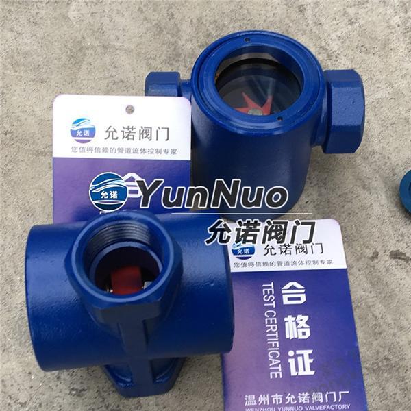

视镜安装于压力容器、真空容器、罐体、反应器、过滤器、沸腾床等罐体和密闭容器上,在承受与容器相同压力、温度条件下观察容器内部情况,当观察环境较暗时,可按要求配置工业灯具,其中分防爆和防腐两种类型,均可以提供卫生级不锈钢射灯。内外镜面光洁度Ra≤0.8µm,内机械抛光与电抛光Ra≤0.2μm,外表面抛光或亚光。广泛应用于容器探测液位。、;
2、视镜的视窗玻璃属宜损件,安装视镜时要小心轻放;
3、耐压: 钢化硼硅玻璃片:≤3.0MPa,石英玻璃片:≤10.0MPa,钢化硼硅玻璃筒:<1.0MPa,石英玻璃筒:<1.6MPa。请严格执行说明书上之规定;
4、视镜允许急变温度<60℃,玻璃因温差过大会破裂。
