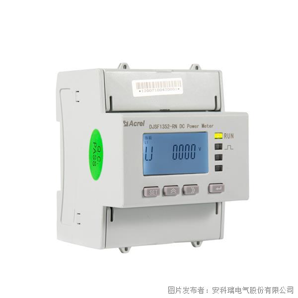

       DJSF1352-RN导轨式直流电能表带有双路直流输入,主要针对直流充电桩等应用场合而设计,该系列仪表可测量直流系统中的电压、电流、功率以及正反向电能等。在实际使用现场,即可计量总电能,又可计量规定时间段内的电能。检测的结果既可用于本地显示,又能与工控设备、计算机连接,组成测控系统。
图3 DJSF1352-RN产品图
3:功能介绍
       导轨式安装方式,4模大小
       电压、电流、功率等电参量测量
       正向,反向有功电能计量
       上12个月历史电能统计
       具有日历、计时和闰年自动转换功能,具有校时功能。其中广播下发的时钟误差不得大于5分钟,在零点前后十分钟内不准校时,每天只允许校时一次
       具有两套费率时段,可通过预先设置的时间实现两套费率时段的自动转换,每-485通讯接口,采用DL/T645-2007通讯协       议和Modbus-RTU协议,RS485的通讯速率可在1200bps、2400bps、4800bps、9600bps设置。
