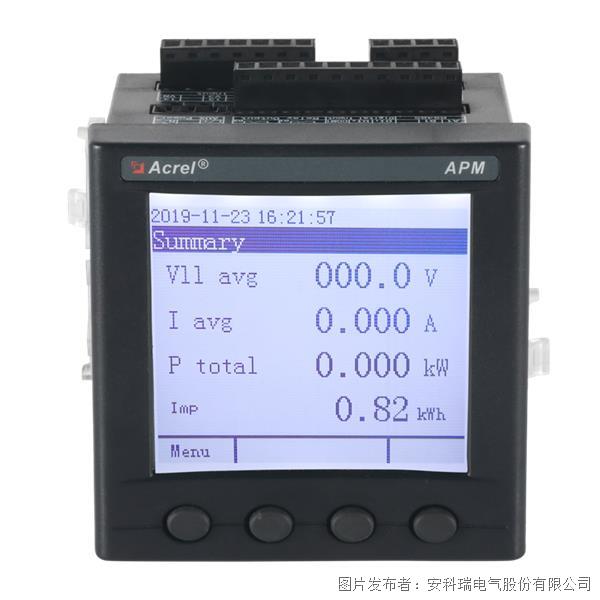

安科瑞 电流电压总谐波质量监测电表
安科瑞电气APM系列网络电力仪表是按IEC标准设计,与guoji先进技术同步的网络电力仪表。具有全电量测量,电能统计,电能质量分析及网络通讯等功能,主要用于对电网供电质量的综合监控。该系列仪表采用了模块化设计,配合功能丰富的外部DI/DO模块、AI/AO模块、Micro SD卡(TF 卡)事件记录(SOE)模块、网络通讯模块、温湿度测温模块,可以灵活实现电气回路全电量测量及开关状态监控,双RS485和以太网接口配合可实现RS485主站数据抄送,省去数据交换机。PROFIBUS-DP接口可以实现高速数据传输及组网功能。 安科瑞 电流电压总谐波质量监测电表是一款仪表多用的电表,功能强大。
