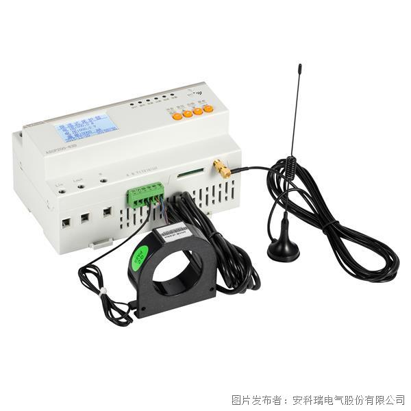

单相电气防火限流式保护器可有效克服传统断路器、空气开关和监控设备存在的短路电流大、切断短路电流时间长、短路时产生的电弧火花大,以及使用寿命短等弊端,发生短路故障时,能以微秒级速度快速限制短路电流以实现灭弧保护,从而能显著减少电气火灾事故,保障使用场所人员和财产的安全。
ASCP200-63D电单相电气防火限流式保护器
1 概述
ASCP200-63D电气防火限流式保护器是单相限流式保护器,最大额定电流为63A。可广泛应用于学校、医院、商场、宾馆、娱乐场所、寺庙、文物建筑、会展、住宅、仓库、幼儿园、老年人建筑、集体宿舍、电动车充电站及租赁式商场商铺、批发市场、集贸市场、甲乙丙类危险品库房等各种用电场所末端干、支路的线路保护。
2 功能特点
■ 短路保护功能。保护器实时监测用电线路电流,当线路发生短路故障时,能在150微秒内实现快速限流保护,并发出声光报警信号。
■ 过载保护功能。当被保护线路的电流过载且过载持续时间超过动作时间(3~60秒可设)时,保护器启动限流保护,并发出声光报警信号。
■ 表内超温保护功能。当保护器内部器件工作温度过高时,保护器实施超温限流保护,并发出声光报警信号。
■ 过欠压保护功能。当保护器检测到线路电压欠压或过压时,保护器发出声光报警信号,可预先设置是否启动限流保护。
■ 配电线缆温度监测功能。当被监测线缆温度超过报警设定值时,保护器发出声光报警信号,可预先设置是否启动限流保护。
■ 漏电流监测功能。当被监测的线路漏电超过报警设定值时,保护器发出声光报警信号,可预先设置是否启动限流保护。
■ 保护器具有1RS485接口,1无线通讯,支持4G或者NB-IoT。可以将数据发送到后台监控系统,实现远程监控。监控后台可以是安科瑞Acrel-6000/B电气火灾监控主机,也可以是安科瑞Acrel-6000安全用电管理云平台,或第三方监控软件或平台。
3 技术参数
项目
指标
输入电压
AC 85~265V45~65Hz
功耗
功耗5VA无负载情况下)
额定电流
0~63A可设置
短路保护时间
<150μs
过载保护
动作范围:110%~140%;动作延时:3~60s
过压保护
动作范围:100%~120%;动作延时:0~60s
欠压保护
动作范围:60%~100%;动作延时:0~60s
线缆温度
监测
监测范围
-20~140℃(精度:±4%或者±2℃)
报警设置
动作范围:45~110℃;动作延时:0~60s
漏电流监测
监测范围
20~1000mA(精度:±2%或±5mA
报警设置
动作范围:20~1000mA;动作延时:0~60s
故障记录
20条记录(故障类型、故障值、故障时间)
报警方式
声光报警(其中声音可以通过消音按键消除)
通讯
1RS485接口,Modbus-RTU协议;
1路无线通讯,4GNB-IoT
安装使
用环境
工作场所
无雨雪直接侵袭、无腐蚀性气体、粉尘,无剧烈震动的场所
工作环境温度
-10 ~+55
相对湿度
空气的相对湿度不超过95%
海拔高度
2000m
注意事项
1在选用限流式保护器时,限流式保护器设定的额定电流应该与其前一级断路器的额定电流保持一致。例如,当限流式保护器输入端断路器的额定电流为63A时,应将限流式保护器的额定电流设置为63A。为保障限流式保护器的正常使用,严禁将其使用于与其前端断路器的额定电流不匹配的配电线路中。
2ASCP200-63D限流式保护器采用导轨安装,可以裸机挂墙安装,也可以安装在散热良好的箱体内,应确保安装场所无滴水、腐蚀性化学气体和沉淀物质,并注意环境温度和通风散热。
3)接线时应按接线图操作,同时为了防止接头处接触电阻过大而导致局部过热,也避免因接触不良而导致保护器工作不正常,应确保保护器相应端子接线拧紧压实。
4)严禁非专业人士擅自打开产品外壳。保护器投入使用之后,即使被保护线路发生短路或过载故障而被限流保护时,保护器仍处于带电状态,不允许随意碰触用电线路的金属部分,应及时通知相关人员检查线路,排除故障,故障排除后,长按保护器的复位按键约2秒钟,使保护器恢复正常运行
5)当保护器因超温而发生限流保护时,通常是因为环境温度过高或通风散热不良等原因导致,可通过加强通风等措施改善工况,等保护器温度降下来后,再长按复位键,使保护器复位。
