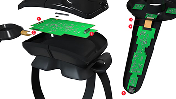

工程师在设计 VR
头戴式设备和控制器时面临着许多挑战:外型尺寸轻巧又能兼顾更多功能与更沉浸式的体验,并有更长的电池续航力。
Molex
提供一系列连接器,帮助促进小型化、功能丰富的 VR 头戴式设备和控制器的开发,这些连接器可提供高达 30% 的空间节省。具有灵活引脚排列的 Molex
连接器有助于保持必要的数据传输速度,而电源管理功能在超紧凑的设计中支持高达 15.0A 的电流。有助于提高耐用性,为使用者提供更身临其境的 VR 体验。
1.FFC/FFC
连接器
2.SlimStack
连接器
3.Nano-Pitch
连接器
4.Premo-Flex
FFC
5.USB
Type-C 连接器
虚拟现实头戴设备的显示连接器
