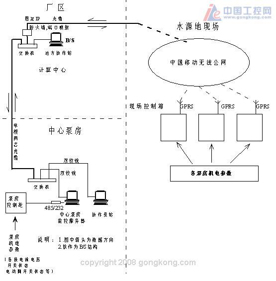

  1. 系统结构
  水源地中心泵房为本系统的控制中心,由工控机、系统监控软件、网络接入设备共同构成中心主站,水源地各井位泵房为分站,中心泵房统领各分站,通过中国移动的无线数据传输设备,实现点到多点的通讯,从而最终实现对各井位泵的远程集中监视和控制。
  结构示意图:

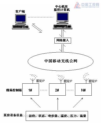

2. 系统工作原理
  在水源地各个井位安装一台远方遥控箱,控制箱内核心设备为RTU(Remote Terminal Unit)、DTU(Data Transmit Unit),RTU采集现场设备信息, DTU将此信息从控制箱经移动公网及互联网,最终传至泵房监控服务器,服务器将获得的信息进行存储,分析,转发,输出等动作。正常的系统操作在泵房的客户端和网控的客户端。
  3.系统的数据中心网络接入方式
  数据中心部分的网络接入方式的选取在整个无线超远程测控系统的实施过程中占尤为重要的一环,选好则将事半功倍。

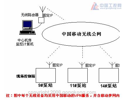

  1) 一期的网络接入方式(一期仅上了3个泵站)
  针对一期无光缆接入计划,而泵房又无直拨外线(接入直拨外线要由网通拉几公里的电话线),经协商我们采用了中国移动 GPRS APN 业务。如下图
实际的物理链路简化为下图
  APN(Access Point Name),即“接入点名称”,是用来标识GPRS的业务种类。本系统中每个无线设备均内插一张APN无线上网卡,这样每套含卡的设备在移动公网内均有一固定IP地址。因具有相同接入点名称的卡其IP在同一网段下,由此,数据中心对各下位站点便可实现点到多点的串口透明访问了。
  采用此方式后系统解决了数据中心有线网络接不入的问题,使水源地系统在中国移动公网内自成一个小型局域网,内网自身出不去,外网进不来,保证了系统的内外隔绝,保证了数据的安全与系统的稳定。

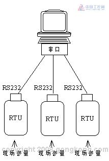

  远方每口井位都放一远程控制箱,结合系统功能,其内核心设备为RTU和DTU.
  现场控制器RTU
  现场控制器RTU是系统最核心的硬件,它的优劣直接决定着系统品质的高低。本系统所采用的RTU北京腾控科技的MDS104,它是一微机监控、保护单元,是针对高低压电力监控保护、配网监控保护、用电监控保护;化工、油田集转油站、水源井、扬水泵站远程控制等存在众多三相用电的场合而专门开发的一种专门适用于三相交流电监控、保护的测控、保护单元。

  2) 数据通信设备GPRS DTU
  系统DTU选择为北京计算中心的MD600G,它是一款超高性能、超稳定、适用于在气候条件恶劣的地区使用、配备完善本地和远程调试功能的GPRS DTU产品。提供单独的RS232配置/本地调试串口及标准RS232/485数据接口,与用户设备即插即用;硬件设计符合电工电子产品低温GB/T2423.1、高温GB/T2423.2的要求,MD600G可以快速连接RTU、PLC、工控机等设备,实现串口到Internet远程数据透明传输。
