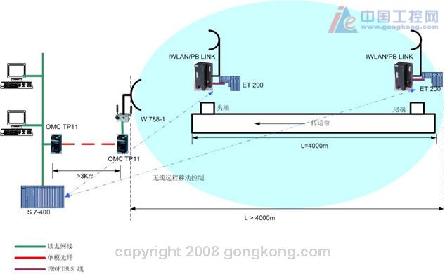

在露天采矿中,应当在线进行基站和石膏堆矿机间的数据传输。
应当采用适合室外使用的、坚固的工业化组件。
解决方案应当提供可靠的免维护无线系统。
应当把MS Office应用程序集成到通讯系统中。
组件应能提供长期的可用性。
解决方案:
        SCALANCE W788-1RR接入点用于建立无线数据传输。在建立通讯系统时,这避免了大量布线工作以及随之而来的线路磨损,其中磨损会导致延期故障和高成本。
         由于采用了工业化的IP65防护等级的设计,IWLAN组件可防水防尘,并能够在温度低达-20ºC的室外使用。
         循环发送的数据分组确保了严格实时和可靠的无线连接。由于冗余机制、分组重发和现代编码机制确保了可靠和安全的数据传输,因此工业环境内的干扰不会影响到无线连接。
       在已建立的无线电场内,你可以使用MOBIC移动终端设备,从任何地点在线访问最新的数据。
       通过SNMP OPC服务器,可以把MS Office应用程序方便地集成到解决方案中。因而,该解决方案能够为通讯系统提供重要的通讯参数。

图1      某露天矿场无线移动解决方案系统图
