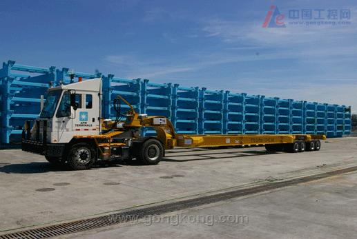

  AGV 的使用并不是最近才出现的。 第一个 AGV 系统是在 1955 年为了水平输送材料而推出的,而 AGV 首次用于输送集装箱是在 1993 年在阿姆斯特丹的 Delta/Sea-Land 集装箱码头中进行的。 随后,人们对将 AGV 和集装箱码头结合在一起而进行了大量研究。 在两个欧盟资助的项目(IPSI 和 INTEGRATION,即“改善港口船只接口”和“海洋陆地技术的综合”)之后,开发出了使用载货架和 AGV 的优化集装箱搬运系统,最近又在位于美国弗吉尼亚州朴次茅斯市的 APM Terminals 公司新的东海岸运输中心实施了它的人工型号(参见图 1 中的照片;照片中显示了一个 集装箱承运工具 Translifter,上面有数层载货架,可运输一到四个 TEU 的货物)。
图 1 与一个常见码头牵引车合并在一起的 Translifter 的照片

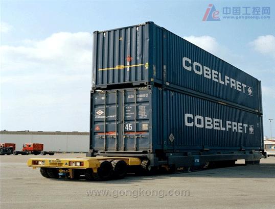

  载货架为钢制平台,它们能够与可在上面安放集装箱以进行运输的 AGV 分开。 集装箱可以双层叠放,这样就可以运输 2 个 40 英尺集装箱或 4 个 20 英尺集装箱。 这种情况是可能的,因为载货架能够搬运 80 吨的货物(在钢铁工业中,使用过输送 120 吨货物的型号)。 使用载货架的一个优点是,它们能够充当一个“浮动的”缓冲器,因为可以在不连接载货架自动导引车 (C-AGV) 或 Translifter(用于人工操作的设备)的情况下,在它的上面放置集装箱。 这样,这种分离操作使得 C-AGV 可更加富有效率。

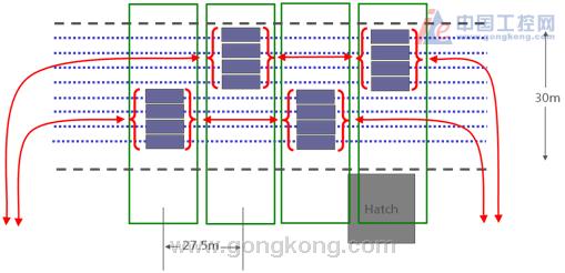

  图 4 中是针对 C-AGV 所考虑的交通假设的一个例子,其中,C-AGV 可以在 QC 下面双方向进入或离开。 请务必注意,C-AGV 是自由移动的,在道路上没有标记固定路线。 C-AGV 上没有安装收发器,而是采用了由 Danaher Motion 公司所开发的最新技术,该技术已在 1000 多个应用中成功实施;导航是基于微型雷达和激光进行的。 导航系统可帮助 C-AGV 执行各种各样的移动动作,如蟹行和双方向移动。 C-AGV 可以保留在载货架上,或将载货架拾取以到达可使用的 QC。 两种 QC 配置的每个 QC 使用了四个 TP(转移点,即将集装箱在设备之间进行互换的区域)。 这些 QC 的 TP 之间无法通行。 这样做是为了保持作业中所有 QC 之间的平衡。 针对每个水平输送系统还进行了附加交通假设,以便在模拟中进行比较。
图 4 C-AGV 的交通假设示例

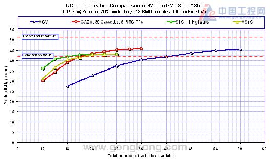

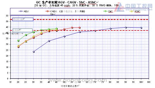

  由码头专家针对各种水平设备所定义的附加输入值为: 最大直线速度、转弯速度、加速度和减速度、互换时间、定位时间等。 在模拟模型中所考虑的一些 RMG 值为: 台架速度、加速度、减速度、小车速度、小车加速度和减速度、吊具速度、吊具加速度和减速度及交换时间。 图 5 中的图形显示了使用 6 个 QC 的第一种情况模拟结果的平均值,该模拟是为了找出保持 QC 以 42 箱-移动/小时的速度工作所需的总车辆数。 常规 AGV 的结果表明,需要使用 42 辆车;而对于 C-AGV,需要使用 24 辆车。 AShc 的结果与 C-AGV 的结果相似,需要 24 辆车。 最后,人员操纵往返式载货车 (Shc) 需要使用 18 辆车。
图 5 使用 6 个 QC 的第一种情况的模拟结果
  对使用 10 个 QC 的第二情况进行模拟的结果与第一种情况相类似。 在图 6 中,保持所有 10 个QC 以 42 箱-移动/小时的速度工作所需的 AGV 车辆数为 70 辆。 C-AGV 和 AShc 的数目相似,各为 45 辆车。 最后,Shc 需要使用 35 辆车。
图 6 使用 10 个 QC 的第二种情况的模拟结果

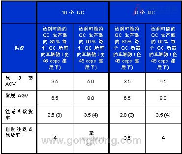

  表 1 中总结了两种情况的结果以进行比较。 两种情况中每个 QC 所需的车辆数是相似的。 最重要的结果是,C-AGV 和 AShc 在生产率上是相似的。 生产率最低的是常规 AGV,生产率最高的是比较昂贵的人员操纵系统 Shc。 不幸的是,按照模拟顾问的观点,AShc 无法达到 90% 的 QC 生产率。
表 1 水平运输系统与情况的比较

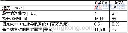

表 2 中列出了两种 AGV 系统的技术规格。
表 2: AGV 系统的技术规格
