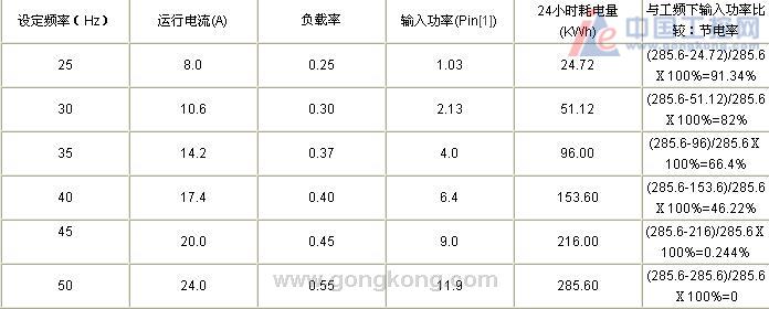

1、具体测试某工厂炉底风机散热控制系统,冶炼炉根据不同材料、需要不同的炉底冷却温度,设计满足最大冷却风量设计为四台18.5KW4极叶轮式风机,全功率运转,但用最大冷却风量的概率极低。冶炼常用几种材料,四台风机对开风量过大;对开两台时,达不到冷却要求;对开一对再侧开一台,冷却不均、无法满足工艺要求;原设计4台对开风机靠调节挡风板可满足冷却要求,但对电机来讲,浪费电能。风板全开时,运行电流24A,全关闭时22A,输入功率从17.0KW—18.5KW变化,节电率不足8%。针对这一特殊要求制定方案,对其中两台对开电机进行开环变频调速控制,配合两台全速风机,即满足不同材料的温控要求,又能节约电能。按照这一方案进行改造后,节电效果非常明显。针对其中一种材料需固定频率控制进行冷却,几个月才换一次,设定频率在25—35之间,完全满足冷却要求。工频下运行时一台18.5KW风机(经变频器输出),每小时耗电为11.9度/小时,日耗电量为:285.6度/24小时。在正常运行时根据不同材料的温度要求,设定频率分别为:25Hz、30 Hz、35 Hz、40 Hz和45 Hz。运行测定参数如下:
设定频率(Hz) 运行电流(A) 负载率 输入功率(Pin[1]) 24小时耗电量
(KWh) 与工频下输入功率比较:节电率
需要指出的是:变频器当输出频率降低时,输出电压也相应降低,输入功率明显减少,对应频率降低时电压降低电机不会有温升,若频率不变时电压降低至浮动电压下限值时,电机就会有温升。
