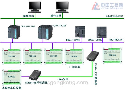

         选矿的现场一般在山地,地形结构复杂,由于地势及其它的环境原因导致各种资源(水、矿)相对来说比较分散。主控制室与各控制点的距离也比较远。如果采用常规集中控制方式,将现场信号通过电缆连接到集中控制室内的PLC上,由于控制线路过长、现场控制点分布范围广,需要敷设大量的电缆及桥架,而且现场环境恶劣、施工难度非常大。因此,采用了PROFIBUS现场总线技术。主站采用CPU314C-2DP,子站采用北京腾控科技公司的SDP1XX系列PROFIBUS DP分布式远程IO模块与CPU315-2DP和EM277+CPU226,用于现场数据的采集和控制,并借助PROFIBUS(工业现场总线),方便控制网络系统的建立。
系统构成
主控制室用CPU 314C-2DP作为PROFIBUS主站对各分站进行集中控制。
SDP从站模块负责现场的压力、温度、流量、液位等信号的采集及控制。
CP315-2DP控制球磨机
EM277+CPU226控制送料带,精选出来的矿通过送料带传送到存货场
PROFIBUS DP电缆长度总和为520米,光纤距离为4公里,传输速率为187.5Kbps,采用总线型结构,总线上第一个站为主站CP314C-2DP,最后一个站为SDP100。最后一个站的终端电阻为ON,实践证明终端电阻在DP网络当中非常的重要。

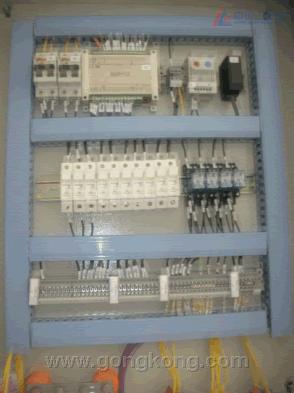

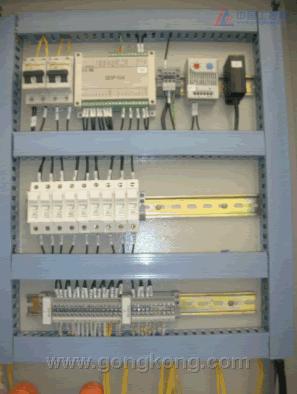

SDP104
SDP112

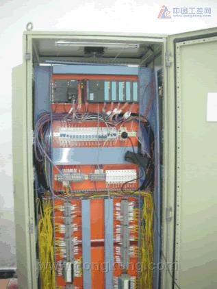

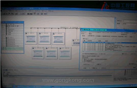

主控制室CPU 314-2DP
