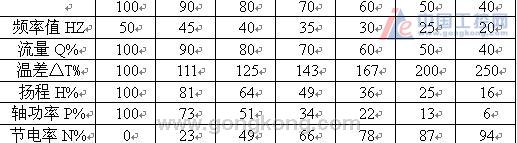

二. 节能原理
对于水泵来说,流量Q与转速N成正比,循环水温度△T与转速成反比,扬程H与转速N的二次方成正比,而轴功率与转速N的三次方成正比,见下表:
一般冷冻水设计温差为5~7℃,冷却水的设计温差为4~5℃,在系统工频运行的情况下,全年绝大部分运行时间温差仅为1~3℃,即在低差,大流量下工作,从而增加了管路系统的能量损失,浪费了水泵运行的输送能量。冷却水、冷冻水带走的热量(J)=比热(r)×流量(Q)×温差(△T),其中传输介质水的比热(r)是不变的,在冷却水、冷冻水带走的热量相同的情况下,可适当提高温差(△T),降低流量(Q),也即降低转速即可达到节能的目的。

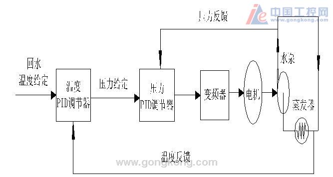

3.1.冷冻水系统
冷冻水出水温度取决于蒸发器的运行参数(一般为7℃),因此控制冷冻水回水温度即可控制冷冻水进出水温差,循环水流量控制通过控制冷冻水出口压力来实现。外环为温度控制环,内环为压力流量控制环。由于楼层的影响,高层冷冻水压力比冷却泵出口水压相差较大,这样高层的制冷效果往往不能满足要求,为解决此问题,我们以最高层冷冻水压力为压力反馈,控制原理图如下:

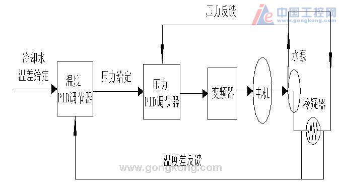

3.2.冷却水系统
冷却水系中进水温度受外界环境温度的影响,随白昼、四季的不同变化较大,而回水温度受压缩机负荷及进水温度及水压的影响,因此冷却水系统取进出水温差及水压为变量控制效果较好。外环为温差控制环,内环为压力流量控制环。控制原理图如下:

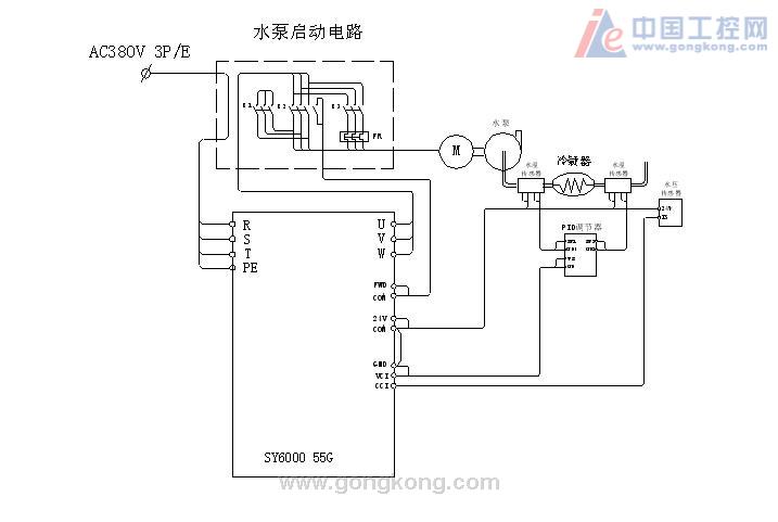

四. 电气设备配置(以冷却水为例)
SY6000-T4-55G型变频器一台
水温传感器二只(测量范围:0~50℃,输入:DC24V,输出:0~10V)
PID调节器一只
五. 系统接线图如下:(以冷却水为例)

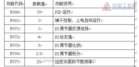

六. 参数设置
