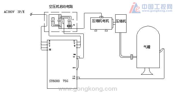

        本系统选用SY6000 -75G型变频器,该型变频器性能优良,可靠性高,内置PID调节器,各项参数可灵活设置,能很好地满足控制要求。压力传感器选用hxyb131-8型,该型传感器安装简便,线性好,信号变送精度高。控制原理图如下:
三. 系统功能描述
        该系统以压力为控制对象,压力值由变频器数字设定,可根据用气设备的实际需要,在空压机的最高允许工作压力内自由设定,调整便捷。压力传感器对供气管网压力实时检测,并通过变送器转换,输出标准的4-20mA的信号,送至变频器反馈,在变频器内进行PID闭环控制,根据系统用气量的要求实时调整变频器的输出,从而实时调整压缩机电机的转速,保证管网压力的恒定。
