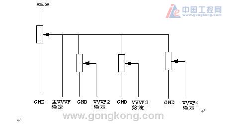

二、 系统配置
        本系统采用了一台SY6000-11KW 380V的变频器作为主变频拖动,另外三台SY6000-4KW 380V的变频器其中二台作为一、二组热筒机械承轴变频拖动,另一台作为收卷设备变频拖动。主变频器由外接电位器给定,而加三台由外接电位器提供可调电位再接角度电位器,由角度电位器输出的模拟量给定。现实比例连动。电路图如下:
三.系统功能描述:
        在控制图中,洗布机开机起动时,由操作员调节主电位器给定主变频器拖动,另三个角度电位器同时给定其它变频器拖动。由负载以及工艺的要求,一般起动时给定一个较小的频率起动。再根据现在布的厚度和品质来选择一个合适的频率来传动整个负载。当然此频率速度传动要确保热筒加热匀均且去温完整。
