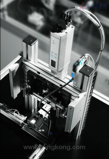

电动高速抓放单元
MTR-DCI-特殊方案包:
特性
紧凑型结构
闭环操作
平滑的型材表面能防止灰尘堆积
防护等级 IP54
通过I/O或现场总线进行控制(在准备中)
集成有变速箱和定位控制器
定位功能
16条行程指令(包括参考行程)
恒定速率加速和减速
自导引模式(参考行程)
左端或右端,直到收到切换信号
左端或右端,直到停止运转(首选模式)
完美合作:MTR-DCI和高速抓放装置能为电子行业的存储卡提供灵活、精确的定位。
动态扭矩大
最初研发的MTR-DCI在印刷行业中用于转换产品规格。现在它已经成为紧凑型抓放设备的智能型元件,这些抓放设备用于医药行业、精密工程以及电子工业。MTR-DCI电驱动器能够对用于手机、数码相机和MP3播放器的SD卡(安全数字卡)等微型存储元件进行精确的定位和测试。 HSP-AE和MTR-DCI组合后,能够非常容易地进行预先定位、中间定位和等待定位,在测试设备中检测和排除有缺陷的SD卡,因此加快了装配周期,节约了成本。这充分显示出Festo产品的传统优点。
