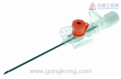

精确度高
在不锈钢皮下注射器针头的生产过程中需要抓取高度敏感的工件。因为不同规格的针头数量很多,这样的应用场合需要灵活的装配设备。电动小型滑块SLTE能够满足这种要求。扁平式驱动器将针管靠着挡块压住,从而把针管固定在适当的位置。然后通过第二个SLTE把针管切断,高达 ±0.08 mm的重复精度保证能精确地切断针管。SLTE的进给力可以控制,采用带有总线接口的第二代设备为滑块提供必要的灵敏度,可保证在切割的时候不让针管破碎。

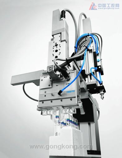

电动小型滑块SLTE还具有抓手所必需的稳定性。在药物研发实验室中,SLTE/SLTE抓放单元可用于抓取打开的液体安瓿瓶。在真空气爪的帮助下,这个抓放单元能从储料架中一次抓取两个液体安瓿瓶并把它们运送到位于另一个高度的测试设备上。在测试设备上,另一个安装着吸液管的SLTE往安瓿瓶中注入测试液体。在接近单个储料架工作站以及将安瓿瓶往下放到测试设备的过程中,小型滑块有机会充分展示其在水平方向和竖直方向自由定位的优点。由于这些安瓿瓶由SLTE滑块进行传输,其平稳的加速度能防止液体从瓶中溅出。

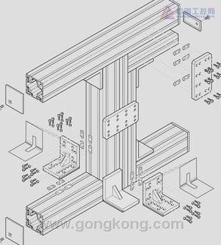

实用信息:型材和型材连接件
模块化抓取和装配系统中独立的基础元件
Festo模块化抓取和装配系统将坚固、多功能且灵活的基础元件融合到众多派生型中,从而加快了创建各种多轴方案的速度。这些基础元件为各种系统的制作过程提供了快捷的途径。
这些Festo基础元件能满足以下要求:
-使用沟槽螺母、燕尾型型材连接件和直接螺栓安装实现坚固无振动的安装
-模块化,适用于各种不同系统的组合
-灵活性
-装配快速便捷,成本低
