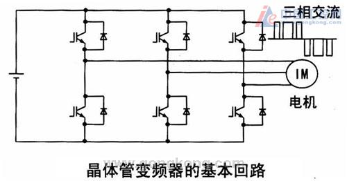

3、半导体开关
实际的变频器使用半导体开关,而不是机械开关,以实现高速开关。
初期的变频器使用可控硅或晶体管,现在的低噪音型变频器以IGBT(绝缘栅双极晶体管)为主流。
下图为使用半导体开关的晶体管变频器的基本回路。

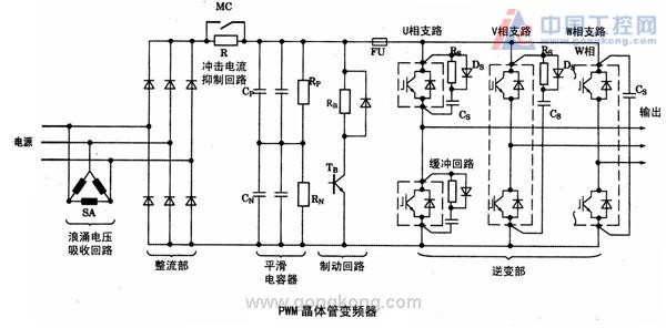

下图所示为与实际相近的变频器主回路结构。
下面叙述各自的功能。
(1)浪涌电压吸收回路
通过抑制从电源侵入变频器的浪涌电压来保护变频器。
(2)整流部
通过二极管将交流变换为直流。变换后的直流电压有脉动
(3)冲击电流抑制回路
接通变频器的电源时,抑制从二极管流向平滑电容器的大电流,保护平滑电容器。
(4)平滑电容器
使整流部形成的有脉动的直流电压平滑,成为平坦的直流。
(5)制动回路
变频器减速时,能量从电机回到变频器,使直流电压上升。该上升的电压流向电阻,避免变频器过电压。
(6)逆变部
通过用晶体管开关直流电压来形成可变频率和可变电压的交流。
缓冲回路有抑制晶体管开关时产生的浪涌电压,保护晶体管的作用。
