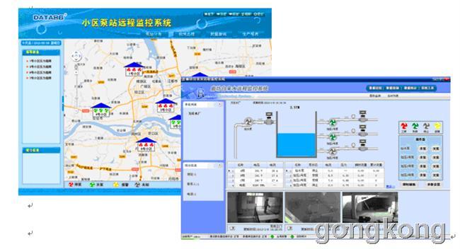

1、系统拓扑图

1、值班站监控软件
◆ 完全满足客户需求。
◆ 由唐山平升公司自主开发,方便功能特制。
◆ 采用CS+BS结构。
◆ 采用国际标准接口,方便今后联网。

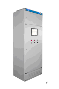

主要配置:路由器、通用控制器、电参数模块、视频服务器(带图像
存储功能)、显示屏等。
采集:水池水位、出站流量、出站压力、余氯;泵站供电电流、电
压、电能;每台泵的开关状态、保护状态、工作电流、工作频率;泵站
地面积水情况。
控制:远程控制供水泵组的启停。可以自动控制、远程控制泵房
内排污泵的启停。
视频:接入红外摄象机,远传视频图象,就地录制视频图象,可查询
回放。配备备用电源,断电可远程报警。
