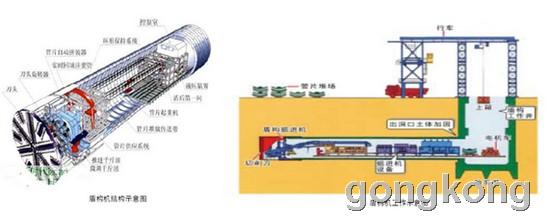

近年随着国内对于经济和基础建设的不断发展,很多高端的工程机械相继投入使用。其中采用高科技技术的工程机械盾构机广泛应用于地铁、铁路和公路项目中的隧道开挖。盾构机又称隧道掘进机,它的基本工作原理就是一个圆柱体的钢组件沿隧洞轴线边向前推进边对土壤进行挖掘,主要功能为掘进、排土、衬砌、前端刀盘切削土体、千斤顶推动盾构机前进以及拼装衬砌管片,从而一次形成隧道。这种方式极大地提高了隧道挖掘的工作效率。盾构机涉及电控、气动、液压以及测量等多种专业技术,且需要紧密配合才能体现出最大功效。因此盾构机是工程机械中技术密集程度较高的机电一体化设备。
盾构机在工作中采用的总线或网络控制有两种,工业以太网和Profibus-DP总线。工业以太网主要负责收集盾构机在工作中各个开关量信号和模拟信号进行监控,同时向控制单元布置相应的工作任务和提出工艺要求。而Profibus-DP则根据控制单元所发出的指令实时地向设备层传输,控制各部分电气系统正常工作,同时又实时地收集当前工作数据和信息传回控制单元。魏德米勒作为工业联接的伙伴,魏德米勒在电源、信号以及数据处理的工业环境里,为全球的客户和合作伙伴提供产品、解决方案和服务。魏德米勒凭借其齐全的产品系列,丰富的行业应用经验,为盾构机生产企业提供一站式解决方案,其产品在盾构机上的具体应用如下:
