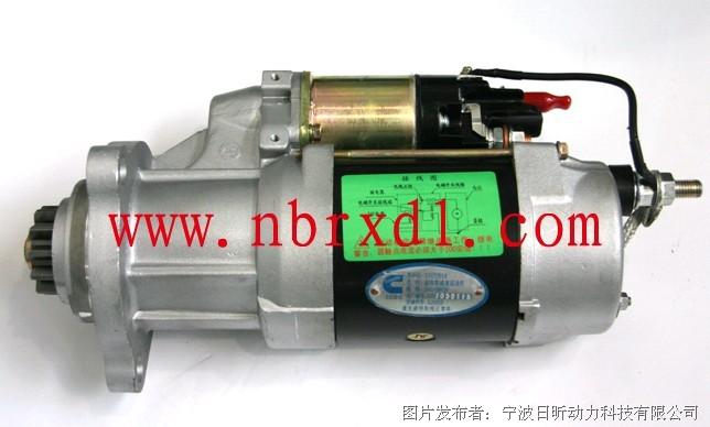

1、柴油发电机组启动系统:
柴油发电机组故障分析:
〈1〉启动电池电压低,实际容量不足〈显示电压为虚电压〉;
〈2〉启动电池电缆与马达接线错误;
〈3〉启动马达电磁开关故障;
〈4〉康明斯、卡勒比特、威尔逊等型号柴油机启动接触器故障;
〈5〉柴油发电机组柴油机启动马达“打齿”。
柴油发电机组故障处理:
〈1〉用万用表测量单体电池电压、充电器直流输出是否正常,检查铅酸电池液面高度,适时添加蒸馏水;
〈2〉拆卸马达,检调电磁开关内触点,如果触点烧坏,更换电磁开关;
〈3〉检查电池负极电缆是否接地〈机壳〉,接线错误,重新连接电缆即可;
〈4〉用万用表测量康明斯、卡勒比特、威尔逊柴油机启动接触器线圈阻值〈其阻值一般在几十欧姆〉,不正常则更换接触器;

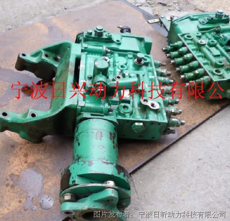

〈2、柴油发电机组燃油系统
故障分析
燃油系统中漏入空气
故障处理
低压油管排空气方法:旋松喷油泵上放气螺塞,压动输油泵的手泵,至柴油溢出不带气泡为止,然后旋紧螺塞,并将手泵旋紧。高压油管排空气方法:逐一旋松喷油泵高压油管接头,启动柴油机,至每缸出油为止,然后旋紧高压油管接头。康明斯柴油机油路排空气方法与其它柴油机的不同之处,是其依靠启动柴油机来完成的。

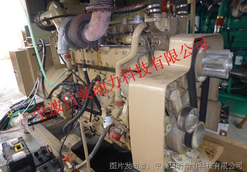

案例二、 柴油机排气烟色不正常
柴油机带负载正常运行时,排气烟色一般为淡灰色,负载略重时,则可能为深灰色。这里排气烟色不正常是指:
1、排气冒黑烟;
2、排气冒白烟;
3、排气冒蓝烟。
1、排气冒黑烟〈表示柴油在燃烧室燃烧不完善〉
故障分析
〈1〉柴油机超负载运行;
〈2〉喷油器滴油,雾化不良;
〈3〉供油时间过早。
故障处理
〈1〉调整负载,使之在额定范围内;
〈2〉应在柴油机怠速运行时,逐一松开喷油器高压油管接头,以停止喷油器的喷油,观察排气的颜色:喷油器没有故障时,停止喷油后柴油机的转速会显著下降。喷油器有故障时,停止喷油后柴油机的转速变化很小,排气不冒黑烟,检调该喷油器;
〈3〉按说明书要求,检调供油提前角。
维护体会
对喷油器有如下要求:要有一定的喷射压力、一定的射程、一定的喷雾锥角、喷雾良好。喷油终了能迅速停油、没有漏油、渗油现象。
2、柴油发电机组排气冒白烟〈表示柴油滴在燃烧室未燃烧〉
故障分析
〈1〉气缸垫损坏;
〈2〉供油时间过迟;
〈3〉柴油中有水。
故障处理
〈1〉更换气缸垫;
〈2〉按说明书要求,检调供油提前角;
〈3〉安装燃油油水分离器。
维护体会
为使气缸得到良好密封,气缸盖与气缸体之间必须加气缸垫。气缸盖用螺栓紧固在气缸体上,拧紧螺栓时应有一定次序,即按由中央对称的向四周扩展的顺序分次进行,最后一次扭力扳手按说明书规定的扭矩值拧紧。拆卸螺栓反之。
3、柴油发电机组排气冒蓝烟〈表明有机油串入燃烧室燃烧〉
柴油发电机组故障分析
〈1〉油底壳机油油面过高;
〈2〉油环卡死在环槽内或断裂;
〈3〉连杆轴瓦与连杆轴颈间隙过大。
柴油发电机组故障处理
〈1〉保持油底壳机油位于标尺静满刻度,可适时放掉一些机油;
〈2〉清理活塞环槽内积碳,更换油环;
〈3〉拆卸油底壳、连杆螺栓取出轴瓦,直观轴瓦表面是否有烧坏迹象,如果有,更换连杆轴瓦。
