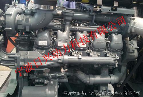

宁波日兴动力科技有限公司柴油发动机/工程机机械发动机/船舶动力/发电机组整体维修程序
一、 柴油发电机发动机维修施工章程:
本公司对整台套发动机发电机组的大///维修,实行程序卡制度,并将整个工作流程分为以下11道工序。

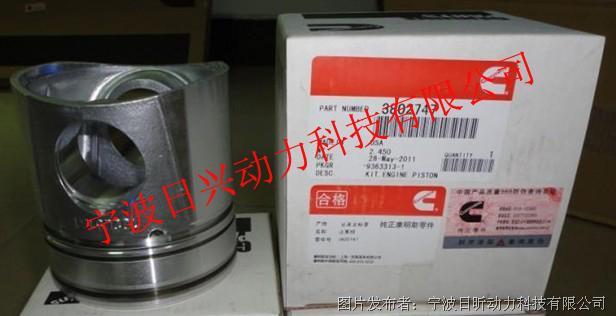

2. 柴油发动机活塞、活塞环、活塞销组件
活塞的损坏现象有:
1)活塞顶面的烧蚀。
2)活塞环槽侧壁的磨损及环岸断裂。
3)活塞销孔孔径变大,失圆。
4)销座部位裂纹。
5)活塞初部拉伤。
6)活塞初部磨损和马椭圆。
7)活塞环槽内侧有脊峰存在。
8)活塞磨损过大。

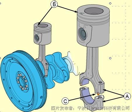

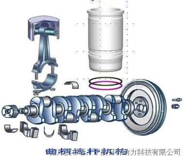

3. 柴油发动机连杆组件
连杆组件的主要损伤有:
1)小头衬套磨损。
2)小头衬套座孔和大头轴瓦座孔磨损与变形。
3)连杆的弯曲的扭曲。
4)连杆螺钉或螺杆有裂纹、变长、螺纹磨损或滑扣现象。
5)连杆身有划伤现象。
6)连杆有烧瓦变形现象。
在安装连杆组件时,必须按正确的扭矩参数及正确的步骤进行操作,而且必须对螺杆螺钉进行复检。
警告:安装连杆组件,须由工程总监亲自操作。
      对于损伤的连杆组件,必须予以报废,否则会引起连杆断裂,击破气缸体,打断曲轴的危险。
4. 柴油发动机曲轴、飞轮组件
由轴的主要损伤有:轴颈磨损,曲轴裂纹和断裂,燃瓦而造成的烧蚀。如果曲轴轴颈的失圆度大于0.05mm时,则需磨削曲轴轴颈。
对于烧瓦严重的曲轴,由于其金相组织已发生变化,一般不建议再次使用,有裂纹现象的曲轴必须予报废,否则会有断裂的可能。
警告:安装曲轴、飞轮组件、须由工程总监亲自操作,按标准的扭矩和正确的步骤执行,主轴承盖螺钉必须复检。

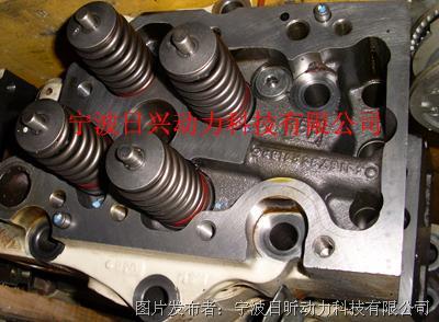

B. 柴油发动机气缸盖和配气机构

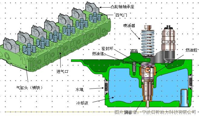

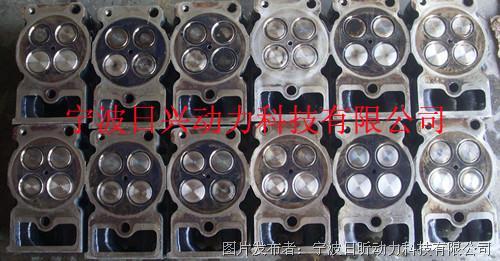

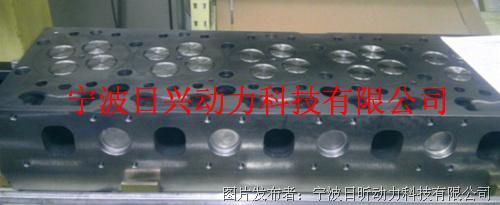

1、气缸盖
气缸盖和气缸体接合平面,气门导管孔,气门座圆孔,喷油器孔,冷却水套壁等处,易产生裂纹,可用目检,水压试验进行检查。
气缸盖与气缸体接合平面不平时,建议上磨床修理,每次加工量为010mm左右,加工极限为100mm
喷油器缸套有渗漏或损伤会引起漏水,应对喷油器铜套予以换新。
有裂纹的缸盖建议予以报废,否则会引起漏水现象。

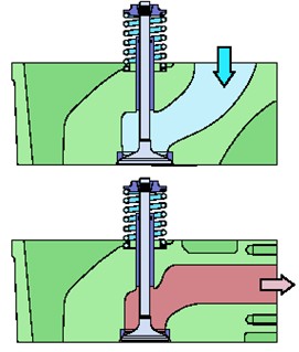

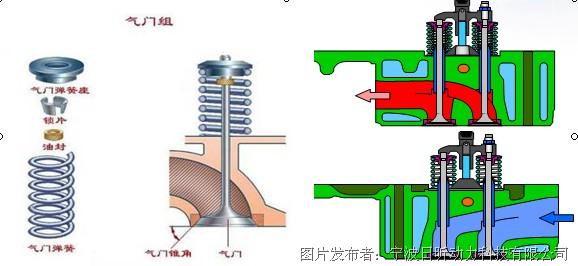

2、柴油发动机配气机构

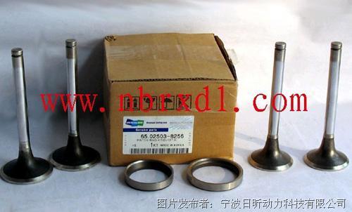

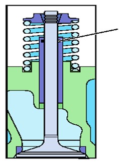

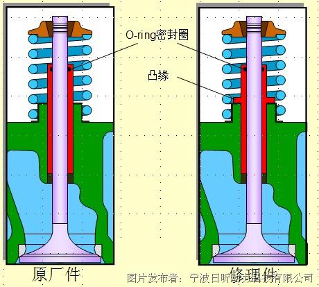

    1)柴油发动机气门座圈和气门导管
个别机组的气门座圈和气门导管需予以磨削,磨削量必须正确,否则会引起气门碰撞活塞,气门和气门导管卡死,机油耗量剧增等故障。
此工作须由工程总监亲自操作.

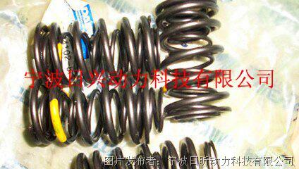

2)柴油发动机气门弹簧
检查气门弹簧的长度和弹力,弹簧太软会造成气门跳动,使气门和气门座加剧磨损,也会破坏气门正时,气门和活塞发生碰撞。
不合格的弹簧必须予以报废。
3)柴油发动机气门和气门座圈的研磨
采用研磨膏研磨气门,使气门和气门座圈呈线性接触,所有气门研磨完毕,必须将研磨膏清洗干净(特别注意要将气门导管内的研磨膏清洗干净)。
4)柴油发动机气门上下盖
检查有无裂纹,不合格则予以报废。

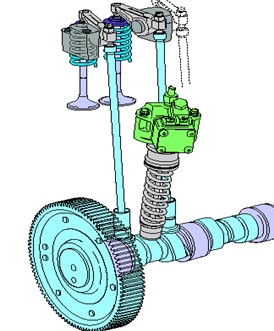

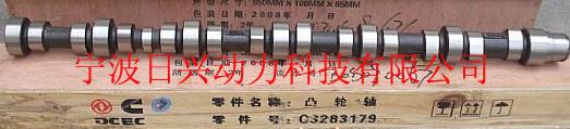

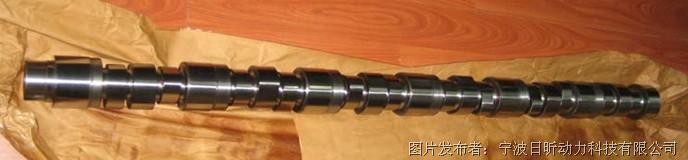

5)柴油发动机凸轮轴
检查凸轮轴的凸轮型面积轴颈处有无裂纹、凹坑、腐蚀、擦伤,检查齿轮有无裂纹、齿断裂或齿面凹坑,不合格则予以报废,否则会引起冒黑烟、功率亏损、击破缸体的危险。
6)柴油发动机凸轮从动件
检查从动轴外有无超标,不合格则予以报废。
检查滚轮表面有无麻点,转动是否灵活,是否磨损过度,不合格则予以报废。
检查滚轮销及销孔是否磨损过度,超标则予以报废。
检查随动臂有无裂纹,如有则予以报废。
警告:凸轮从动件为最关键而且容易出问题的配件,需予以特别检查,否则会出现冒黑烟,功率亏损,击破气缸体曲轴的危险。
7)柴油发动机气门及喷油器推杆
球头端有无磨损过度,推杆是否失圆,有无弯曲,不合格则则予以报废。

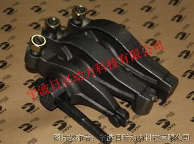

8)柴油发动机播臂
检查有无裂纹,与丁字压板的接触凸面有无磨损或损伤,摇臂衬套内径有无超标。
检查摇臂轴的磨损,超标则。予以报废

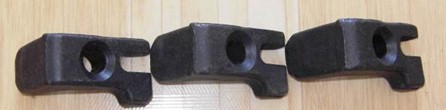

9)柴油发动机丁字压板
检查丁字压板孔径有无超标,丁字压板的螺纹是否磨损和损伤,为合格则予以报废。

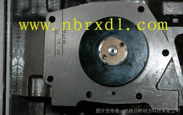

D. 柴油发动机燃油供给系统

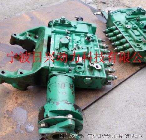

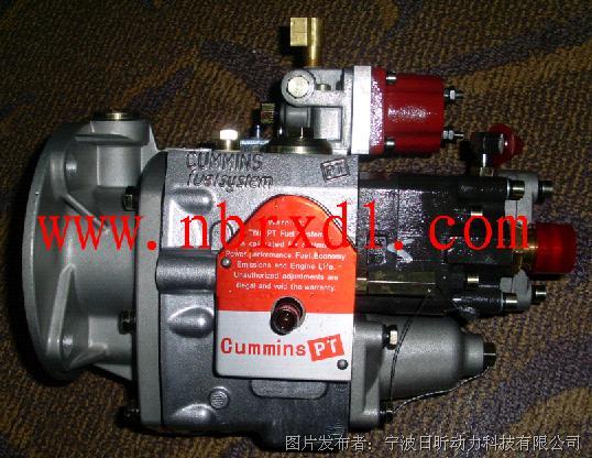

1。柴油发动机油泵
    油泵上试验台进行检测调校,更换不良之部件,对于康明斯PT油泵,还须对电子执行器的泄漏量进行检测,若电子执行器磨损过度,则泄漏量超标,会导致柴油机转速不稳,热车时有飞车现象,须将电子执行器予以换新,检查燃油截止阀工作是否正常,失郊将会导致停机时燃油关闭不严而无法停机,失郊的主要部件有电磁阀线圈,密封垫片及弹簧片,检查调速系统是否失郊。
    对于高压油泵,检查柱塞偶件是否磨损过度,弹簧是否失郊,调速系统是否失郊,油泵工作不正常会导致功率亏损、冒黑烟、转速不稳等故障。

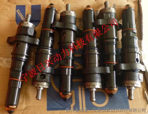

2。柴油发动机喷油器

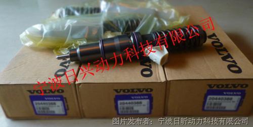

    喷油器上试验台进行检查调教,更换不良元件,喷油器工作失郊,会导致功率亏损,冒黑烟,油底壳有柴油等故障。
警告:油泵,喷油器是柴油机的心脏部件,必须送住有专业设备和技能的泵笔公司进行检修,柴油机中大修时属于必须检修的项目。

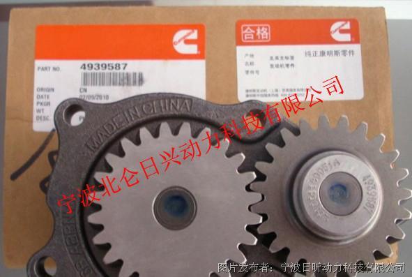

2。柴油发动机机油泵
中大修时必须将机油泵进行解体检查,检查项目如下:
 1)主动轴、从动轴和泵体定位销是否磨损和损坏。
 2)检查泵体、盖有无裂纹和损坏,泵体上的螺纹衬套是否损坏。
 3)各种衬套内孔,超过范围应更换。
 4)检查主、从动齿轮有无穴蚀、裂纹、凹坑等现象。
 5)检查主驱动齿轮有无裂纹和其它损伤。
 6)齿轮和泵体的间隙不得大于0.30mm
 警告:机油泵属于柴油机最危险的部件 ,工作失郊将导致柴油机出现毁灭性的后果,检修时必须检查所有的衬套、齿轮、传动轴,超标则必须予以换新!

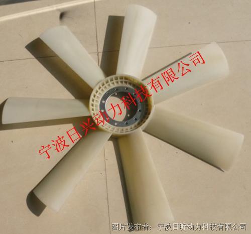

3。柴油发动机风扇
    检查风扇轴、风扇鼓有无磨损过度和损坏,不合格则予以报废。
    检查皮带轮轴承是否有卡阻或损坏现象,装配时轴承端隙为0.080.41mm。超标需列换轴承。

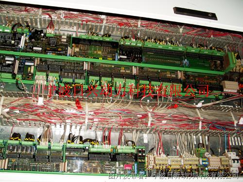

H. 柴油发动机发电机组电气控制部分、发电机组部分:
   对于运行超过10000小时的发电机组,电球线圈由于积尘而导致散热不良,线圈匝间绝缘等级降低,容易出现电球烧毁的现象,我们建议对电球部分进行一次全面的检修,项目包括:
1)电球转子的抽芯处理;
2)线圈进行除尘;
3)电球轴承座,轴承检查,轴承座进行检修,换新轴承;
4)线圈进行浸漆处理;
5)线圈在恒温烘箱进行烘漆工艺处理;
6)用摇表检测线圈的对地绝缘程度。
