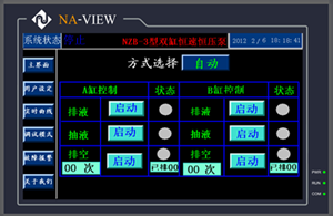

4.2.操作界面说明

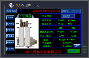

人机界面完成对整个恒速恒流泵的操作控制、参数设定、实时曲线、 系统状态以及故障信息实时显示。4.2.1主界面:实时控制信息
工艺流程显示当前A缸和B缸的处于的工作模式,以及缸体实时液量。
显示当前设定的流速和压力,实时显示当前A缸和B缸内液体剩余量、当前流速、当前流量和总流量,以及控制启动的按钮。
4.2.2实时曲线:曲线显示
实时显示A缸压力、B缸压力和流速的曲线。
4.2.3调试模式:模式选择
当模式选择为手动控制时;可以对下面的A缸和B缸排液、抽液以及排空的控制。
4.2.4故障报警:故障信息
实时显示传感器的故障、电机过流故障以及压力超限故障。
