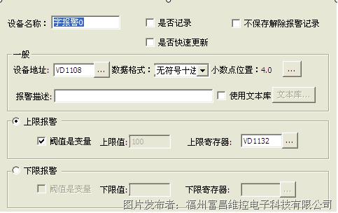

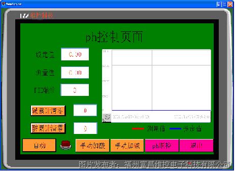

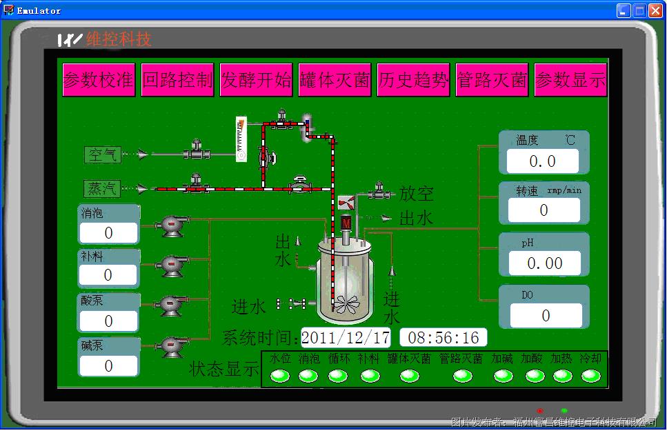

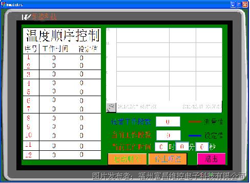

       工程制作中用到流水部件,这个跟发酵行业非常的贴切。更生动形象的描绘出了发酵的整个流程,及运行环境。同时工程中还添加了报警记录显示部件,使得发酵中出现的一系列问题能够完整的一条条罗列下来,以便更好的管理。工程中还用到了实时趋势图,曲线的形式实时的绘制出当前的信息。让你要监控的参数以曲线的方式显示出来,一幕了然。
五、工程模拟如下
