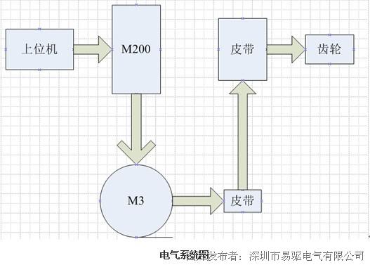

     (一)电气控制系统用于完成操作参数的设定、简捷的按钮操作、故障自停指示。        1、控制面板由微型计算机以及高度集成的控制电路组成,参数设定方便,按钮操作可靠,信息显示直
             观。       2、变频器是电动机(马达)交流控制系统重要的部件,可以通过控制输出频率达到改变电动机转速的目
            的。转速可以调节范围广,启动、停止、慢行性能由参数设定,可以做到迅速、平稳,避免冲击。       3、电气控制箱内线路清晰有序,整个箱体在下脚内部,能有效的通风、防止尘埃。电气布线在隐蔽处,
           兼顾了美观和安全。     (二)传动机构是由变频器控制无极变速电动机。电动机采用三角带或者同步带(齿形带)带动主动轴齿
      轮,,同时传递给大盘齿轮,从而带动针筒载着织针运转,进行编织。主动轴伸到大圆机上面,带动送
      纱盘按量输送纱线。要求传动机构运转平稳,无噪音。

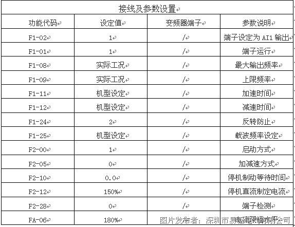

五、技术要求        大圆机行业对于变频器的控制功能要求较为简练,一般接端子控制起停,模拟量给定频率或者使用多段速给定频率。大圆机工作时负载较重,要求点动或者低速运转要快速,因此机电驱动控制性能方面,要求变频器能够控制电机低频时产生较大的低频转矩。一般在大圆机应用上,变频器以无速率传感器向量控制(也叫开环向量)模式运行,包管机电稳速精度以及低频大转矩输出。        在大圆机运转中,绝对不能让电机反转以及回转现象,否则针床的针将被折弯甚至断针。有些大圆机接入单向轴承,可不予考虑。要是系统正反转完全取决于电机的正反转控制,则需要设置合理的参数,一方面要设置禁止反转功能,另外一方面需要直流制动功能。还要注意不能出现失速现象,以免造成断针等损失。本方案采用模拟量输入给定频率。线路简单(省略)大圆机要求起动时响应要快,低频大转矩输出;停机时要光滑、柔和一些,以保护针床。因此合理设置上表参数是充分发挥圆机性能的保证,原则是通过调解F1-13参数得到最佳的低频转矩输出能力以及降低圆机高速运行的振动,通过调起停控制(F2组)以及加减速度时间参数(F1组)得到频率调节的光滑性。
六、参数设置
