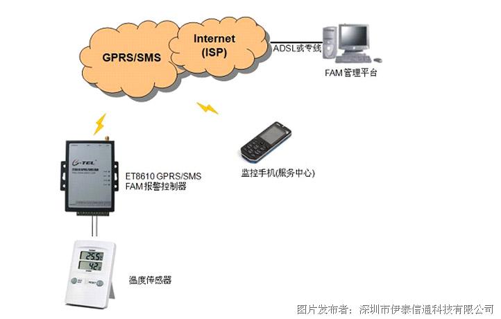

伊泰温湿度短信报警系统由温湿度传感器与ET8610 GPRS/SMSFAM报警控制器组成,专门应用于小型机房、仓库、实验室等小型场所,用户只需在短信报警主机中内置一张手机卡即可实现温湿度的无人报警与监测,用户可以设置温湿度的上下限的报警值,一旦超出上下限即会向用户的手机发送报警短信,并显示当前具体的温湿度值,同时用户也可发短信查询当前的温湿度值,也可以设备FAM短信报警控制器定时返回温湿度值,真正做到了现场温湿度的无人值守远程监控报警。
温湿度测量与显示:
ET8610FAM短信报警控制器可连接专业的温湿度传感器对机房环境湿度进行精确测量,并将当前温湿度值在传感器的液晶屏上显示。
温湿度超限报警:
ET8610FAM短信报警控制器可自动采集温湿度传感器当前值,并实时与用户设置的上下限值进行对比,当温湿度超出上下限时,短信报警控制器即会发出报警短信。
温湿度报警清楚短信:
当实际温湿度值从超限报警,返回值正常值后,FAM短信报警控制器能即时发出报警消除短信,通知用户报警清除。
远程查询当前温湿度值:
用户也可通过短信指令查询当前的温湿度值,短信报警器也可设置为定时发送当前温湿度值。
