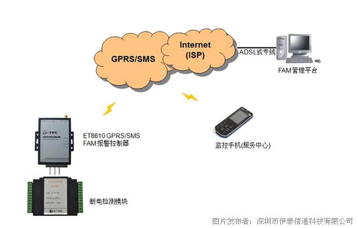

GSM断电报警系统将GSM无线通讯技术与电力监控技术相结合,通过ET8610短信报警控制器与断电检测模块连接,可同监控多路220V电力供电情况(如只需监控一路220V供电状态,则无需断电检测模块,直接用FAM供电接口即可),只需将被监测的电力线连接到GSM断电报警系统中,当供电中断时,GSM断电报警系统会马通过GSM拨打预先设定的报警人员的手机进行提醒,然后发出短信告知具体的报警内容,实现了供电情况下无人值守的远程断电报警功能。该系统无需连接任何有线网格和电脑,只要有GSM网络信号存在的地方均可使用,该系统易使用、配置灵活,维护简单、移动方便、功能易扩展。可广泛用于安防、电力设备、银行、电信、工厂、铁路、机房、不间断电源、生物制药、仓库、药房、重要机械设备、24小时生产线等各种需要断电报警的场合。
