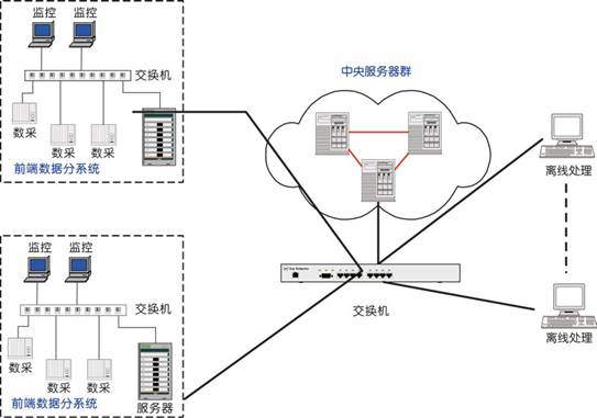

二.旋转机械信号处理平台架构
旋转机械信号处理平台包括三个部分:前端数据分系统、中央数据服务分系统和离线分析工作站系统。平台的架构如下图所示
• 前端数据分系统即为各分立的场站试验台系统,负责将数据上传到服务器;其可以独立运行,具备数据采集、数据本地备份、在线分析、本地监控等功能。
• 中央数据服务分系统是整个系统的核心,完成各前端数据分系统上传数据的接收、存储,为各个离线工作站提供数据离线分析、数据检索等服务。
• 离线分析工作站即为经授权接入中央数据服务分系统的内网终端,包括时域显示、联合时频分析、倍频程分析、阶次分析等16种针对振动信号的分析算法。

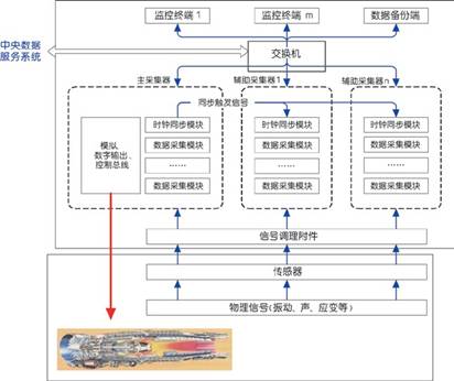

(一)前端数据分系统
前端数据分系统主要是指场站试验系统,提供平台运作的原始试验数据。
1.  主要功能:
•试验数据采集
•本地数据备份
•数据上传
•试验系统状态监控
•在线数据分析
•试验系统控制
2.  系统组成:前端数据分系统主要包括数据采集设备、试
验控制设备、监控主机设备、数据备份设备等。监控主机、数据采集设备和数据备份设备组成局域网,通过TCP/IP进行内外数据交换。
数据采集设备根据信号测试点的数量和采集速率需求,一般配置为多采集器组合,即主采集器加数个辅助采集器,采集通道可以扩充或调整。如有需要,信号需经调理后接入数采设备。
试验控制设备为发动机试车提供燃油、进风、环境等基础条件的控制,属于场站基础设施范畴,需要专业单位承建,在此不再赘述。
监控主机负责资源配置管理,试验监控管理和在线分析等任务,多配置为数个计算机终端,分别负责试验监控、系统管理和在线分析,具备报警功能。
数据备份设备保存所有数据采集端采集的通道数据,同时将数据上传至中央数据服务系统。
前端数据分系统结构如下图所示:
