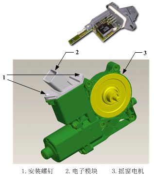

汽车摇窗机由摇窗电机和电子模块组成,按照安装位置的不同可分为左前门、左后门、右前门、右后门摇窗机。摇窗机的电子模块可控制电机做正向或反向旋转,从而有效控制汽车车窗的上升或下降过程。电子模块在车窗上升过程中碰到障碍物时,会做出反应控制电机反向旋转做向下运动,避免对汽车车门或人造成伤害,该反应的快慢用防夹时间进行判断,防夹时间是本系统所要测试的一个重要参数。

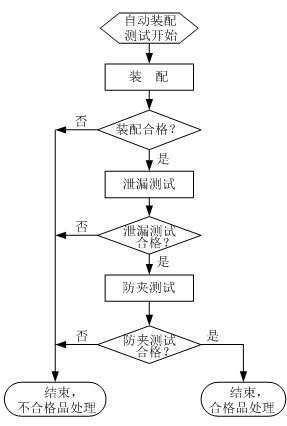

本系统是一个半自动化的设备,图2所示为自动模式下的装配测试流程,在启动自动模式前需要手动选择要进行装配测试的摇窗机类型。系统分为三个操作工位,分别实现装配、泄漏测试和充程防夹测试,每个工位独立操作,由操作人员手动将被测件放入工位夹具。
图2 自动装配测试流程
装配工位需要借助于气动螺丝刀进行手动安装,在该工位可对安装时间进行自动检测,检测不合格则视为不合格件;进行泄漏和防夹测试时,用户只需手动将被测件放入工位夹具并拉紧压紧装置,将测试接口连接上,则测试会自动进行,直到测试完成后松开夹具(测试合格件)或触摸屏提示测试不合格,对于后者,用户需在触摸屏上确认后压紧装置才能松开。

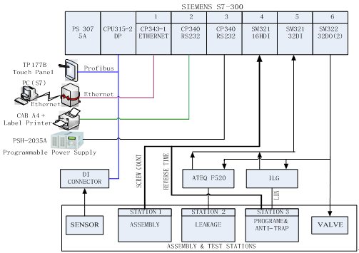

为满足摇窗机装配测试对可靠性、灵活性以及扩展性的要求,在硬件组成上采用PLC实现对整个系统的控制,硬件资源与系统构成如图3所示。系统以西门子S7-300系列PLC(集成了RS232、以太网通讯模块,16位高速DI、32位DI/DO模块)为控制核心,配以相关的外围测控设备和人机交互设备,包括泄漏测试仪、防夹测试单元、条码打印机、可编程电源、西门子触摸屏等。
图3 摇窗机装配测试系统硬件构成
  • PLC是整个系统的控制核心,它通过Profibus总线与触摸屏通讯,实现人机交互;
  • 防夹测试单元内传感器的信号以及拧螺丝计数信号由16位高速DI模块获得;
  • 测试台上其它传感器信号通过支持Profibus-DP通信协议的DI Connector连接至PLC;
  • 在进行防夹时间测试时,PLC通过串口RS232向编程电源发送数据,控制打开或关闭12V测试电压,并获得电机电流;
  • PLC的32位DI模块用于获取泄漏测试仪和ILG的输出信号;2个32位DO模块用于向泄漏测试仪、ILG以及测试台上的阀岛输出控制信号;
  • 根据工件的不同测试结果,PLC通过串口RS232向标签打印机发送数据,控制打印不同的标签;
  • 此外,PLC系统配有以太网通讯模块,通过该模块,系统能够接入互联网内进行远程维护或升级,减少了异地维护带来的不便和麻烦。
