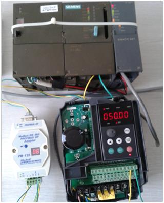

1、系统架构:
现场的S7-300PLC是作为PROFIBUS DP的主站,变频器作为Modbus从站。因此,该项目中PM-125在PROFIBUS DP侧作为从站,在Modbus侧作为主站使用。
图1 系统结构图
2、系统功能
在此系统中,变频器将其数据(操作频率、电压、电流、温度值等)通过RS485串口传递到PM-125中,然后S7-300PLC通过DP端口从PM-125处获得变频器的数据;同理,S7-300PLC通过PROFIBUS DP端口将数据发送给PM-125,然后PM-125发送写命令,将PROFIBUS DP输出的数据写入到变频器中,从而实现PROFIBUS DP到Modbus协议的转换。
3、接线(示意图)
PM-125上接线只需连接3处:电源连接24V直流电源,RS485口连接到变频器上,PROFIBUS DP(DB9端口)连接到西门子300PLC上。

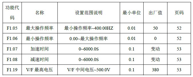

(每种设备的通讯说明格式描述不同,但内容基本相同。此处列举本案例中使用的变频器的使用说明书的部分内容,仅供参考。) 变频器使用如下数据结构:通讯波特率:19200bps,数据位:8,奇偶校验位:无,停止位1. 变频器的从站ID号是:1(可设置)  变频器使用Modbus命令为:03号读保持寄存器和06号预置单个寄存器。  通信数据地址的定义:  该部分是通信数据的地址定义,用于控制变频器的运行、获取变频器状态信息及变频器相关功能参数设定等。  功能码参数地址表示规则:  变频器参数的功能码也是寄存器地址,即各参数地址为该参数去掉小数点后的十进制数。  举例如下:  a)功能码F0.03(电流) 地址:3(十六进制两字节表示00H 03H)  b)功能码F0.05(转速) 地址:5(十六进制两字节表示00H 05H)  c)功能码F1.07(加速时间) 地址:107(十六进制两字节表示00H 6BH)  d)功能码F1.08(减速时间) 地址:108(十六进制两字节表示00H 6CH)
想要采集的变频器中的数据地址为:
表1 变频器使用说明书-第六章功能参数表
对上面5个地址的参数进行“读/写”操作。

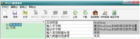

安装好该配置软件以后,打开PMA-123,选择PM-125,点击“确定”:
图3
现场总线:默认即可
图4 现场总线配置界面

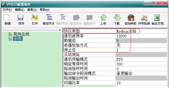

子网:
图5 子网配置界面

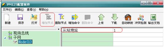

增加节点:注意“从站地址”要设置为变频器的ID。
图6 节点配置界面

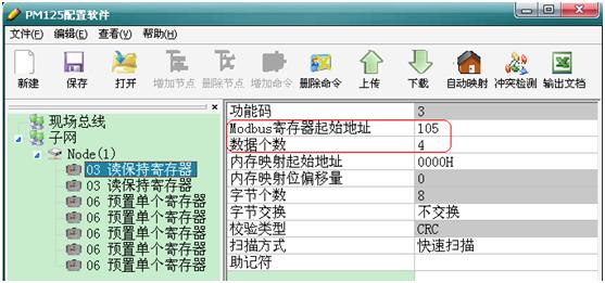

增加命令:

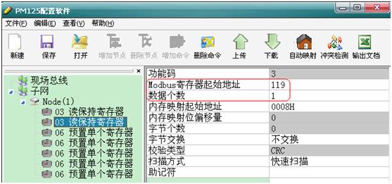

根据要读取的变频器的参数的地址,配置了以下读、写命令。只需配置命令中的“Modbus寄存器起始地址”和“数据个数”,待所有命令添加完成后,点击工具栏上的“自动映射”即可。
增加读命令:03号读保持寄存器
图7 读命令配置界面-1
图8 读命令配置界面-2

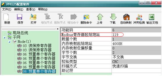

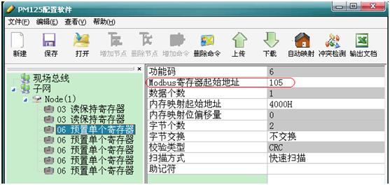

增加写命令:06号预置单个寄存器,数据个数只能为1个,不可更改,所以要添加5条
图9 写命令配置界面-1
图10 写命令配置界面-2
所有的命令增加完成以后,点击工具栏上的“自动映射”按钮,点击“是”:
图11 自动映射选择界面
到此,PM-125的配置完成。

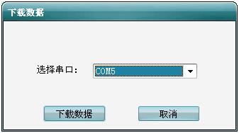

将适配器PM-125上电,双击按钮,使其进入“CF”配置状态,点击工具栏上的下载按钮, 选择好电脑所用的RS485连接线的串口,完成下载:
图12 下载界面面

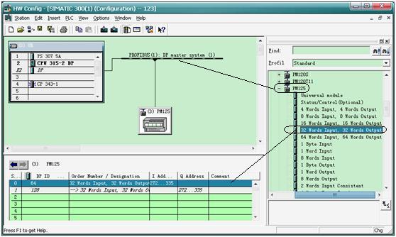

III. PROFIBUS DP端的PLC组态软件设置
PROFIBUS DP端只需在PLC的组态软件中导入GSD文件,拖动好输入/输出数据块,设置好DP地址即可。
图13 PROFIBUS DP组态软件配置界面

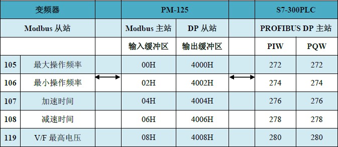

配置好下载成功以后,就可以开始数据传输了。在Modbus一端,PM-125循环发送读命令,将变频器的数据读取上来,传递到PLC中去;在PROFIBUS DP端,PLC将数据值更改,通过PM-125发送写命令,从而控制变频器中的各项参数。
表2 Modbus从站和PM-125以及DP主站之间地址对应关系表
