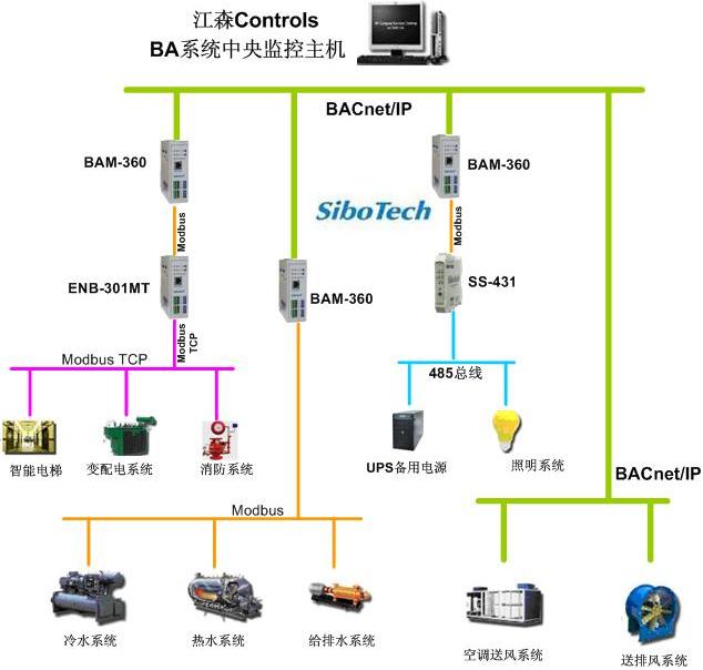

BACnet IP的提出正是针对楼宇设备种类多样性的特点而制定的 ,它是BAS的信号传输与数据通信的统一通信协议。然而在上述各种子系统中设备接口各一,既有标准的Modbus RTU/ASCII、Modbus TCP,也有RS485/RS232串口非标准协议等。如果想把这些设备的数据传到江森等主控系统,就需要用到转换网关。上海泗博自动化的网关产品涉及Modbus,Modbus TCP以太网,BACnet/IP,RS485/RS232等各种协议。
项目情况:
某智能楼宇项目弱电工程涉及综合布线系统、计算机网络系统、通讯系统(包括程控交换机系统、内部无线对讲系统、综合无线覆盖系统)、安全防范系统(包括闭路电视监控系统、门禁系统及车库管理系统)、楼宇设备控制系统(含VAV控制系统、远程抄表系统)、信息发布及查询系统、智能化弱电集成系统、机房工程系统,几乎包括了智能建筑中所有的弱电子系统。
该项目中应用上海泗博多款转换产品,Modbus转BACnet IP网关BAM-360,Modbus转Modbus TCP网关ENB-301MT,485转Modbus网关SS-431等几款产品,将现场各种协议接口的系统和现场设备最终连接到江森BACnet/IP系统。
系统功能:
在该监控系统中,整撞大楼的变配电、照明、电梯、空调、供热、给排水、消防、保安等设备的监控数据集中传输到中央控制系统,主要实现的是节能控制以及人性化的控制。
