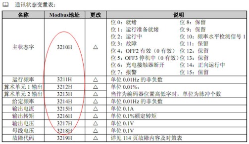

通过FOXBORO的DCS系统监控现场变频器的运行情况。该系统使用的变频器为森兰变频器,通讯接口为RS485,采用的是Modbus RTU通讯协议。
系统要求采集的部分数据如下:

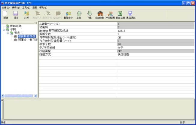

在网关PM-160的配置软件PMG-123中对需要读取的数据进行命令配置。按照现场需求,在配置软件中配置两条命令,其中一条读命令(03 读保持寄存器)读取 “主状态字”、“运行频率”等9个寄存器的数据(参照“通讯状态变量表”),另外一条写命令(16 预置多个寄存器)写4个寄存器的数据(参照“通讯指令变量表”)。

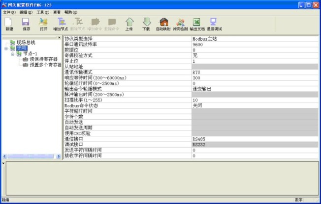

子网参数界面如下图所示,在该界面,用户可设置PM-160与变频器通讯的接口参数:串口通讯波特率、数据位、奇偶检验方式、停止位、通许传输模式、输出命令轮循模式等。PM-160支持常用的串口通讯参数,用户根据实际设备的串口参数配置网关PM-160的上述参数。
“读保持寄存器”命令配置界面如下图所示:
“Modbus寄存器起始地址”(十进制)对应用户通讯说明中的“Modbus地址”(十六进制)。通讯说明中的“Modbus地址”是16进制的,但PM-160配置软件PMG-123中该地址为10进制。因此配置命令时,该地址需要进行相应转换:3210对应于12816。
当需要连续读取寄存器时,可在该界面设置“数据个数”,指要读取的寄存器个数(或者线圈个数:位命令)。下图配置表示连续读取变频器参数:主状态字、运行频率、算术单元1输出、算术单元2输出、给定频率、输出电流、输出转矩、输出电压和母线电压。
“内存映射起始地址”是该条命令读到的9个寄存器数据在PM-160内存存储区对应的起始地址。在PROFIBUS DP主站DCS系统中,主站分配的I/O映射区地址和配置软件PMG-123中的“内存映射起始地址”是一一对应的。

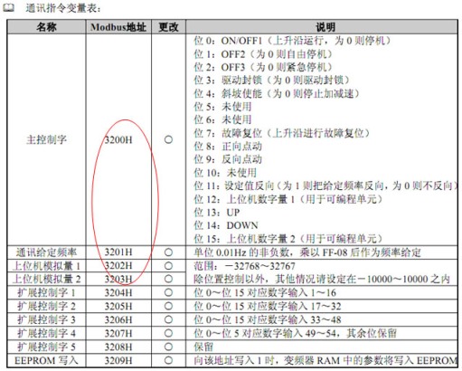

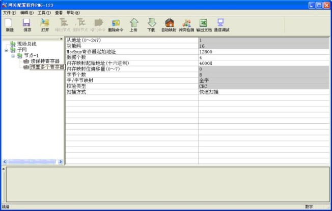

“预置多个寄存器” 命令配置界面如下图所示,“Modbus寄存器起始地址”(十进制)对应用户通讯说明中的“Modbus地址”(十六进制)。通讯说明中的“Modbus地址”是16进制的,但PM-160配置软件PMG-123中该地址为10进制。因此配置命令时,该地址需要进行相应转换:3200对应于12800。当需要连续写寄存器时,可在该界面设置“数据个数”,指要写的寄存器个数(或者线圈个数:位命令)。下图配置表示连续写变频器参数:主控制字、通讯给定频率、上位机模拟量1和上位机模拟量2。

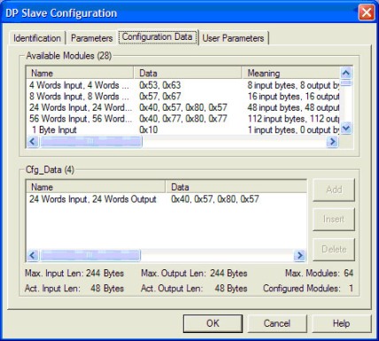

在DCS的硬件组态界面中,注册网关PM-160的GSD文件后,在PROFIBUS DP总线下组态1个PROFIBUS DP从站(PM-160),其中,从站对应的地址应该与网关PM-160的数码管显示值一致。PM-160支持多种数据块,用户只需根据需要添加对应的数据块(也可多次添加不同的数据块),建立PROFIBUS DP主站I/O映射区和PROFIBUS DP从站(PM-160)内存的映射关系。组态好、编译下载后开始数据调试通讯。组态界面如下所示:
